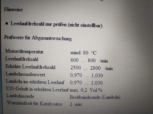

Moin, weiß jemand welche Ursachen es haben kann, wenn der CO-Wert zu hoch ist? Der Lambda Wert hat gepasst.
Es wurden 3 Messungen durchgeführt, der CO Wert lag anfangs bei 1,6 dann bei 1.4 und beim letzten Versuch bei 1,2. Der Lambda Wert war immer okay, bei der letzten Messung lag dieser allerdings bei 0,969 statt mindestens bei 0,97. Auf dem TÜV Bericht steht trotzdem drauf, dass nur der CO Wert zu hoch ist.
Das Auto hat in letzter Zeit eher nur Kurzstrecke und niedrige Drehzahlen gesehen
Außerdem ist eine von 2 Rohrverbindungs Klemmen an der Abgasanlage durchgerostet gewesen (umschließt die Rohrverbindung nicht mehr sondern hat so eine Lücke dazwischen, die Spannung von der Klemme ist dementsprechend gering nehme ich mal an)
Hat sonst jemand eine Idee, woran es liegen könnte? Aufgrund des sinkenden CO Werts könnte es mmn. nach daran liegen, dass der Kat zugesetzt ist. Ich habe allerdings eigentlich keine Ahnung ^^
Bin heute mal mit rund 3000 RPM 1h auf der Autobahn gefahren und es fühlt sich so an, als ob ich 20PS mehr habe. Die Vermutung mit dem zugesetzten Kat macht also Sinn denke ich.

Übrigens der TÜV Prüfer hat ebenfalls Mist gebaut ! Der Motor muss Betriebswarm sein und das Motoröl muss mindestens 80 Grad haben!
Vielleicht hat auch falschen Motor ausgewählt .
Du könntest ja Mal beide Berichte hochladen. Deine Daten kannst du unkenntlich machen!
@Adl über welchen 1.4 TSI reden wir gerade ? Wie lautet die MKB ?
@polobuddy
Hier sind die beiden Berichte, das ist alles was ich bekommen habe.
Wenn ich das nächste mal zum tüv fahre, dann gehe ich vorher mein Auto mit hoher Drehzahl eine Weile über die Autobahn scheuchen.
Hallo alle,
meiner Meinung nach war die Motortemperatur bei der Messung zu niedrig, nur 66° lt Protokoll. Ich kann mir vorstellen, dass die Prüfung bestanden worden wäre, wenn der Motor 90° gehabt hätte.

Update; HU/AU bestanden :)
Was habe ich gemacht um zu bestehen für andere die dasselbe Problem haben:
1. den erheblichen Mangel behoben, hat 10€ gekostet für die Klemme und dann noch die Auspuff monagepaste drauf. Die Klemme war an einer Stelle echt schwarz daher denke ich, dass dort Abgase ausgetreten sind und es daran lag. Dieses Mal habe ich den Motor aber auch ordentlich warm gefahren, die motor Temperatur lag bei 92 grad, Öl bei 105 grad. Bin vorher wie @Pluto-0007 empfohlen hat mit hoher Drehzahl über die Autobahn gefahren, 1x am Abend vorher um zu gucken ob irgendwelche komischen Dinge auftreten würden, die neu beanstandet werden könnten und dann vor der Prüfung nochma für 30km mit steigender Drehzahl bis zum Ende.
