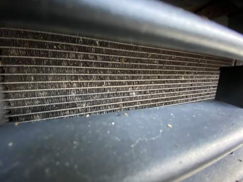

Bild des Kondensators anbei. Er ist schon ziemlich mitgenommen. Daran dürfte das o. g. Verhalten nicht liegen.

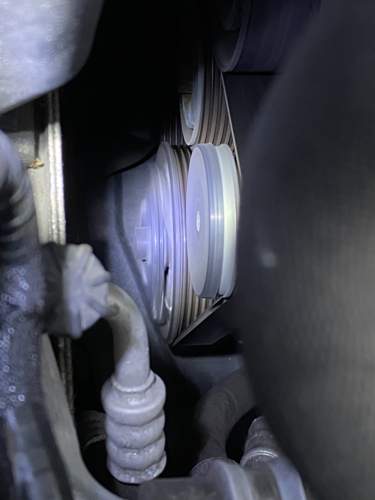

Warum schaltet sich offenbar der Klimakompressor zu und nach 5 Sek. offenbar wieder ab?

Kondensator ist am A.sch.
Für einwandfreie Funktion müsste der schon raus.Kühlleistung stark vermindert .
Er kann auch den Kompressor killen , wenn nicht schon getan aber da laufen die Lüfter erstmal .

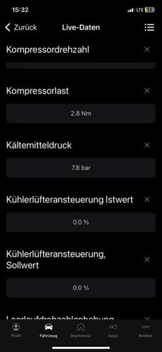

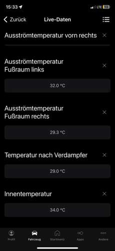

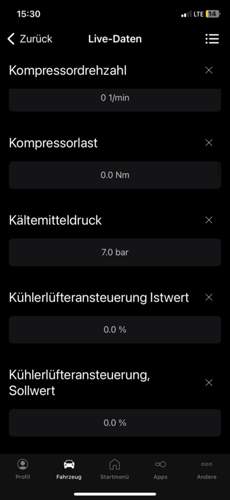

Kältemitteldruck: Kann ich ihn ohne besonderes Equipment herausfinden, z. B. über eine Geheimmenü an dem Klimabedienteil oder Radio?
Oder über OBDeleven. Das müsste ich mal ausprobieren.
Heute bei 36 Grad Außentemperatur und Stadtverkehr strömte nur wenig kalte Luft aus den Düsen. Die Doppellüfter liefen auf Hochtouren (Geräusch). Das Alurohr im Motorraum in Richtung Innenraum war eher warm als kühl.
Weiter oben wurde aufgrund des zerdellten Kondensators von verminderter Kühlleistung geschrieben. U. U. mehrere Probleme vorhanden?

Du kannst über die Diagnose den Druck auslesen.
Nur die Zündung einschalten ( den Motor NICHT starten ) .
Fehlerspeicher auslesen..
Druck über Messwerte auslesen . Dann kannst berichten .
Ps. Je höcher die Auss. Temp ist , desto grösser ist auch der Druck. Es gibt ne Tabelle.
Mach mal gute Bilder vom Kondensator , oben und unten von vorne ( aussen ).
Bilder hatte ich übersehen.
Der ist nicht der beste aber daran darf es nicht liegen.

Ich werde nachher auch berichten, nachdem ich die Drücke ausgelesen bekomme.
