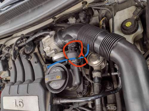

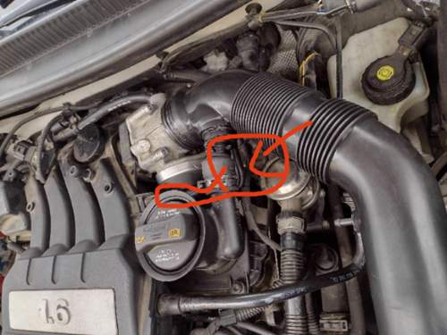

Mach mal bitte ein Foto von besagter Leitung wo man sehen kann welche Baugruppen damit verbunden sind. Verschliess die Leitung Motorseitig mal gaaaaaaanz langsam - bleibt der Motor dann an? Liegt da Unterdruck an?
Themenstarteram 6. Oktober 2021 um 13:57
Danke für die rasche Antwort.
Rot wäre dieses kurze Stück was undicht war,weswegen ich das Rohr erneuert habe und das blau eingefärbte ist das kleine dünne Schlauch, der (hinter dem Öldeckel) vom Rohr zur Ansaugbrücke führt.
Hab nochmal ein Bild vom alten Schlauch reingepackt
LG

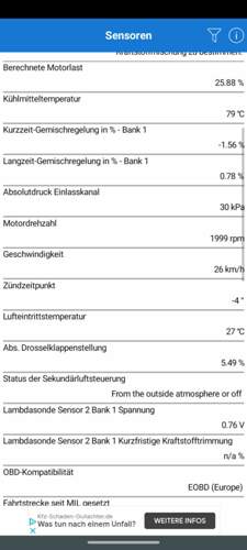

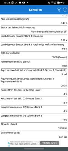

Beim Auslesen (billig OBD2) kam bei Short Fuel Trim raus: Bank 1 -1% und Bank 3( der hat doch nur eine Bank, da 4 Zyl??) 23%..
-1% ist doch ein Top Wert
Bin echt ratlos, sonst fährt sich das Auto ja super
Ich kann den Schlauch den Du in blau in das Foto eingezeichnet hast im Reparaturleitfaden nicht zuordnen und auf dem Foto sehe ich nix. Die Symptome sprechen aber für einen etwas zu mageren Motorlauf. Die Drehzahlanzeige ist üblicherweise gefiltert.
Hast Du vielleicht eine Undichtigkeit an der Saugrohrumschaltung, also vielleicht die Unterdruckleitung zum Steuerventil oder falls vohanden eine Belüftungsleitung?
Dss ist der Schlauch der oben auf dem Bild lose da liegt mit der Teilenummer.
Ich versuche morgen mal ein besseres Bild hin zu bekommen..
Wo ist diese Saugrohrumschaltung?
LG
Edit: Ich dulli hab ihn falsch eingezeichnet..
Hier mal richtig

Auch der dünne Schlauch gehört zur Kurbelgehäuseentlüftung. Er dürfte sicherstellen das sowohl im Standgas (dafür der dünne) als auch in der Vollast die Blowby-Gase immer abgezogen werden können. Wenn Du den Schlauch ersetzt hast muss er natürlich dicht sein. Wenn Du ihn nicht draufbekommst hilft es oft den Schlauch etwas warm zu machen, oder Du benetzt den Schauch mit ein klein wenig Wasser/Spülmittel.

Mach einen sorgfältigen Check auf Falschluft, schau dir mal die Messwerte von Luftmasse ist/soll und die Kühlwassertemperaturen über die Messwertblöcke an, Check ob am Krümmer alles dicht ist und hier keine Umgebungsluft gezogen wird die den Messwert der Lambda verfälscht. Vergiss nicht die Sekundärlufteinspeisung zu prüfen das hier auch das Ventil dicht ist (ggf. zu Diagnosezwecken mal zu machen).
