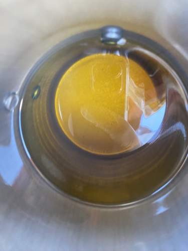

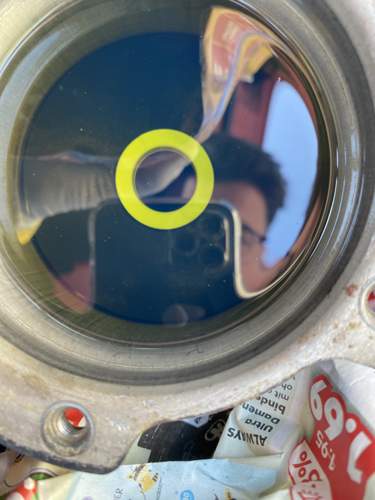

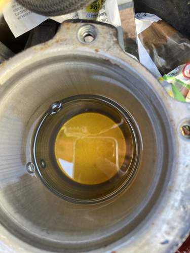

Diese Bilder, habe den Filter mal geöffnet
+2
Aber bitte gib keine Info dazu ob Partikel am Magneten waren! Ich bin hier raus
Themenstarteram 13. August 2023 um 8:49
Ein span war am Magneten zu sehen. Entschuldige, ich habe gedachte, dass die Bilder im Beitrag angehangen wurden, aber da lief wohl was schief
Zu den Möglichkeiten das AGR auszuschliessen findest Du diverse Hinweise über die Forumssuche, auch ich habe dazu schon mehrfach was geschrieben. Einfach mal suchen, dann sollte das klar werden. Bei einem einzelnen Span würde ich mir keine Gedanken machen wenn die Pumpe frisst dann hast Du nicht nur einen Span im Filter. Wenn der Verdacht besteht würde ich auch vor allem in die Ventilkammer des Regelventils in der HD-Pumpe schauen, denn dort entstehen die Späne und bleiben da hängen. Ich meine auch da ist nochmal ein kleines Sieb drin was eine gute Kontrollmöglichkeit ist. Ausserdem ist die Pumpe vom 1.6l TDI nicht dafür bekannt zu fressen insofern man sich an die vorgeschriebene Entlüftungsprozedur hält und kein Benzin tankt :-)
