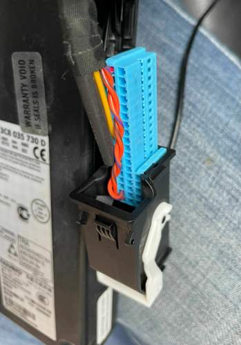

Problem:
Nun habe ich alles verbaut und ein Nutzer aus dem Forum war so nett mir das ganze per VCDS zu codieren. Das hat jedoch nicht wie erwartet funktioniert.
Das Steuergerät wurde bei der Suche im VCDS gefunden und scheint mit dem Plug&Play Kabelsatz richtig angeschlossen zu sein.
Das Steuergerät vom Telefon (77) wurde dem Gateway hinzugefügt und ist seitdem in der Liste der "Steuergeräteauswahl" unter dem ersten Reiter "verbaut" gelistet.
Wählt man das Telefon Steuergerät (77) aus der Liste mit der "Steuergeräteauswahl" aus und öffnet die Einstellungen vom "Steuergerät", ist es nicht möglich eine Kommunikation zum Steuergerät herzustellen.
Im "Kommunikations-Status" oben links wird erfolglos versucht eine Kommunikation aufzubauen.
Der Fehlerspeicher wurde während und nach der ganzen Aktion mehrfach gelöscht.

Vielleicht nutzt der Forenuser einen VCDS Chinaclone den er nicht updaten kann.
Mit aktueller VCDS Software lässt sich die 3C8E codieren (selbst schon gemacht).

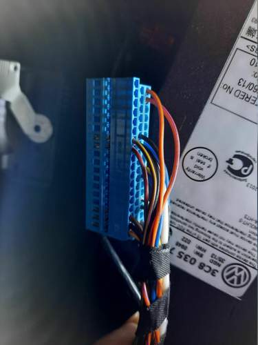

klingt für mich wie wenn die FSE entweder keine Spannung hat oder der CAN nicht richtig angeschlossen ist.
karba
@karba Würde sich das Steuergerät der FSE denn am Bus anmelden lassen wenn es keine Spannung hat?
Ob der Can richtig angeschlossen ist? War ein VW Plug&Play Kabelsatz. und falsch stecken kann man da maximal das Mikrofon. Alles andere wäre wohl rohe Gewalt.
@Thodai Wäre das Ergebnis denn auch das keine Kommunikation über Can hergestellt werden würde? Hätte jetzt gedacht das wenigstens die Kommunikation über CAN aufgebaut werden kann, die Einstellungen dann aber nicht gemacht werden können. Habe aber keine Erfahrungen mit dem Verhalten von VCDS für einen solchen Fall.
Mit veralteter VCDS Software kommt man wohl in das Steuergerät rein, codieren kann man eventuell auch, nur eben ohne die hilfreiche Labeldatei. Die einzelnen Bits sind dadurch nicht beschrieben und man macht einen Blindflug.
Frag doch den User, welchen Softwarestand sein VCDS hat (15.7.3 wäre der aktuellste) und wenn veraltet, ob er es denn vor Eurer nächsten Codieraktion schnell updaten kann (ist ja schließlich kostenfrei). Verneint er das, hat er mit einem Chinaklone an Deinem Auto rumgespielt und ich würde diesen User in Zukunft meiden.

Hi, in der Verbauliste im Gateway kannst Du anmelden was Du willst. Wenn sich die Komponente nicht meldet bekommst Du eben diese Fehlermeldung.
Ist die Spannungsversorgung auch plug & play?
Muss mal ob an den beiden Pins 12V anliegen.
Vielleicht ist ja nur die Sicherung durch.

@Thodai Die neu verbaute FSE war ein neues Komplettset (wie oben beschrieben) Vermutlich ist da gar nichts codiert. Werde den User mal nach der Softwareversion vom VCDS fragen. Das auslesen der Codierung war wohl nicht möglich da die Kommunikation zum Steuergerät nicht funktioniert hat. Somit konnten wir auch keine Codierung lesen oder schreiben.
Funktioniert die FSE denn?
- Nein, funktioniert leider nicht
- In der MFA ist auch kein Menue zur FSE

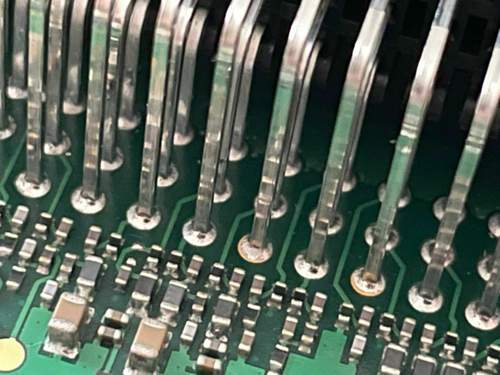

Habe den Fehler nun gefunden. Musste aber das Steuergerät (habe es hinterm Radio verbaut) noch ein zweites mal ausbauen. Spannung hatte ich vorher schonmal, wie carba gesagt hat gemessen.
Jetzt war mir aufgefallen das der Stecker am Steuergerät der FSE drei mal 18 Pins hat. In diesem Stecker steckt jedoch eine Buchsenleiste mit 2x18 Pins. Diese kann man aus dem Stecker ziehen. Und tatsächlich um eine Reihe versetzen. Beim ersten messen im Auto war es etwas dunkel und ich habe mich an den ersten beiden Kontakten orientiert. Mit Ausbau des Kabelbaums habe ich dann gesehen das da was nicht passt und die Buchse im Stecker versetzt. Der Stecker am Kabelbaum wurde falsch zusammengebaut geliefert.
Nochmal danke an die freundliche und spontane Unterstützung von Chees bei der Programmierung und euren Tipps.
