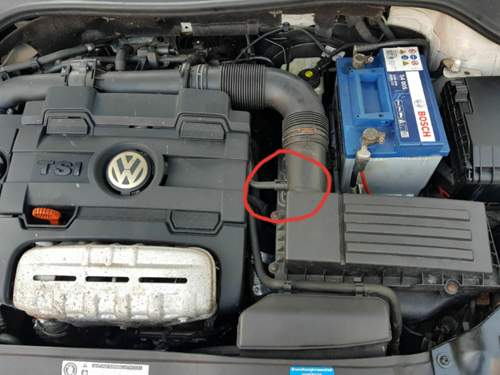

Kurzes Update. Wir haben heute mal in den Motorraum geschaut. Tatsächlich war ein Schlauch lose, der vom Luftfilterkasten abgeht. Wenn ich richtig recherchiert habe der Unterdruckschlauch? Hat das etwas damit zu tun?
Mach mal ein Übersichtsfoto und markiere den Schlauch.
Da war der Schlauch lose.
