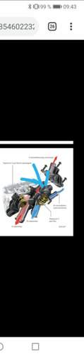

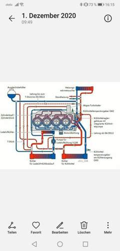

Ich habe da eine folgende Frage /Problem:
ch habe einen Golf 7 1.2 TSI 105 PS Bj. 2014.
Ist das normal, dass der unterer Kühlerschlauch immer eiskalt ist?
Das Auto hat ja 2 Thermostate, siehe Bild. Und der Thermostat vom Kühler zum Motor ist bei mir Eiskalt, auch nach 50 km Autobahn bzw Stadt! Nur bei der Verbindung vom Schlauch zum Thermostat-- Gehäuse, ein 20 cm langes Stück ist lauwarm.
Der oberer Wasserschlauch zum Kühler ist heiß, die Wasserpumpe funktioniert( habe den Schlauch von Ausgleichbehälter abgezogen, den in 1 leere Flasche gesteckt und Motor gestartet, Wasser fließt ziemlich schnell). Luft sollte kein im System sein, da ich eigentlich keinerlei Probleme habe.
Das Auto funktioniert ohne Probleme, die Temperaturanzeige ist immer bei 90 Grad und steigt ordnungsgemäß schnell bei laufendem Motor.
Ich kam da drauf, weil meine Heizung erst nach 20 Minuten warm wird, und es dann nur lauwarme Luft da rauskommt, deswegen habe ich mich auf die Suche gemacht.
Ist es bei diesem Motor normal, dass der unterer Schlauch bzw der Kühler Kalt sind? BEIM Kühler sind nur die oberen 10 cm warm!
Eigentlich ging es mir darum, dass die Heizung so schlecht und langsam heizt, aber jetzt denke ich die ganze Zeit ob mein Thermostat defekt ist, Kühler zu oder Luft im System ist.
Verstehe ich dass richtig, da der Kühler nichts mit dem Wärmetauscher zu tun hat??

Hey, mal unter Betracht des Hubraumes und der aktuellen Temperaturen muss das Thermostat nicht öffnen...
Hast du sonst mal nen MKB?
Hallo
Die Thermostate öffnen schon lange nicht mehr konstant bei 87° C. Darin ist meistens ein Ausdehnelement (Heizelement) verbaut.
Die modernen Motore sind Kennfeldgesteuert und die Wassertemperaturen können (müssen) auch weit über 100° C im Motor erreichen.
Die Anzeige im KI ist um den Fahrer nicht verunsichern "getürkt". Die zeigt solange 90° an bis wirklich lange die errechnete (benötigte) Temperatur unter- überschritten ist.
Da kann deine Feststellung mit dem kühlen Schlauch bei der jetzt benötigten Heizung und dann noch bei einer "schnelleren" Autobahnfahrt absolut normal sein.
Der immer geringer werdende Kraftstoffverbrauch und Reibung im Motor heizt den Motor natürlich auch noch weniger auf.
@e39tasso : Das Kühlsystem dieser Motore muss speziell entlüftet werden.
Gruß Michael
Themenstarteram 23. Dezember 2020 um 18:37
@MR.HEX schrieb am 23. Dezember 2020 um 18:45:10 Uhr:
X MKB ist bei mir CJZA.
Der Thermostat der vom Kühler zum Motor geht öffnet bei 87 Grad, damit der Motor schneller warm wird. Dann öffnet der Thermostat mit 105 Grad der vom Motor zum Kühler,erst dann ist alles offen.
Ich frage mich nur ob es normal ist dass der unterer Schlauch nicht warm wird. Und hat es eine Auswirkung auf Wärmetauscher?

deine Anzeige ist wie schon gesagt ein Schätzeisen!
Keine sorge es ist normal das die Schläuche nicht warm werden bei den aktuellen Temperaturen!!!
Hier die Temperaturen die von VW angegeben sind zu deinem Motor:
Kühlmittelregler
für großen Kühlmittelkreislauf
bis 11.2012: Öffnungsbeginn etwa 80 °C
ab 11.2012: Öffnungsbeginn etwa 87 °C
Kühlmittelregler
für kleinen Kühlmittelkreislauf
Öffnungsbeginn ca. 105 °C
