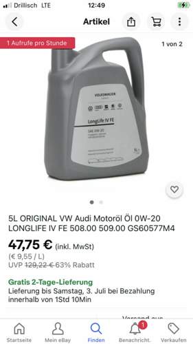

Der Wagen hat bis Ende 2023 Garantie und wurde vor einem Jahr bei einem VAG Händler gekauft. Heute sagte man mir, man habe 5W30 nachgefüllt, weil dort der erste Ölwechsel mit 5W30 gemacht wurde. Hier beim nächsten wieder mit 0W20.
Da ich nicht ein Jahr warten möchte, mache ich jetzt vorsorglich selbst einen mit 0W20 und dann nächstes Jahr im Service.
Meiner bekommt von Anfang an 0W20. Muss in 2 Wochen zum Service und habe mir 5Liter bestellt für 46€

Im Prinzip ist die Frage ja beantwortet. Ich mache kommende Woche selbst einen Wechsel mit 0W20 und nächstes Jahr dann im Service wieder. Ich will einmal im jahr gutes Öl haben. Der Intervall bleibt ja unangetastet von meinem Ölwechsel.

Bei dem Fahrzeug müsste normalerweise sowohl für Festintervall als auch für flexibles Intervall 0W-20 nach Norm 508.00 vorgegeben sein.
