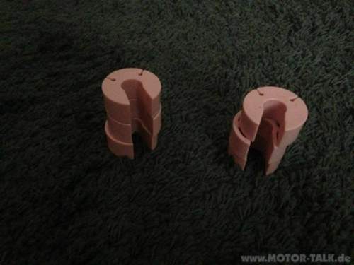

kann jemand bestätigen, dass es sich bei dem beigefügten Bild aus England um die Transportsicherung handelt, welche defintiv zu entfernen ist oder muss diese drinbleiben???
Diese sind wohl erst einmal im eingefederten Zustand so gut wie nicht sichtbar! Dementsprechend gibt es bestimmt eine hohe Wahrscheinlichkeit, dass der Händler diese nicht entfernt hat.
Beim normalen Fahrwerk muss diese wohl BLAU, bei der Sonderauststattung DCC PINK sein!
Vielen Dank für Eure Hilfe...
Transportsicherung
Definitiv Transportsicherung! Sind pro Seite 3 Stück!

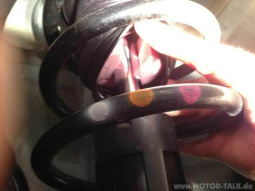

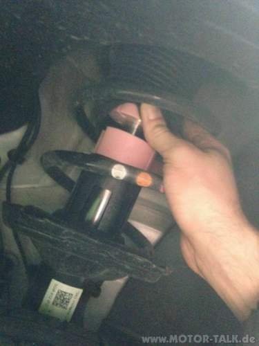

also bei mir wurden noch jeweils ein Plastikteil entfernt.
Früher waren diese größer, so dass Sie auch im eingefederten Zustand zu erkennen sind, jetzt können Sie sich unter der "Plastikverkleidung" verstecken. Wenn ich es richtig gelsen habe, dass sind im Original bis zu 3 pro Seite verbaut, aber so richtig steige ich noch nicht durch...
Sicher, dass das Teil auf dem Foto nicht der normale Anschlagsdämpfer ist? Die Transportsicherungen sind doch aussen auf die Federn gesteckt???

Nein, das sind def. Transportsicherungen, die entfernt werden müssen vor Auslieferung an den Endkunden.
Bedeutet das vorne 2 und hinten 1 auf jeder Seite?
Mich würde es auch interessieren wie man das ohne Bühne selber testen oder sehen kann.
Vorne je 3. Hinten gibt es keine.
Selber testen? Wagen mit einem Wagenheber anheben damit das Federbein nicht eingefedert ist und dann unter dem Staubschutzbalg gucken!

Gott Sei Dank haben Sie zumindest 2 auf jeder Seite rausgeholt, so dass nur jeweils eine Sicherung auf jeder Seite vergessen wurde...
