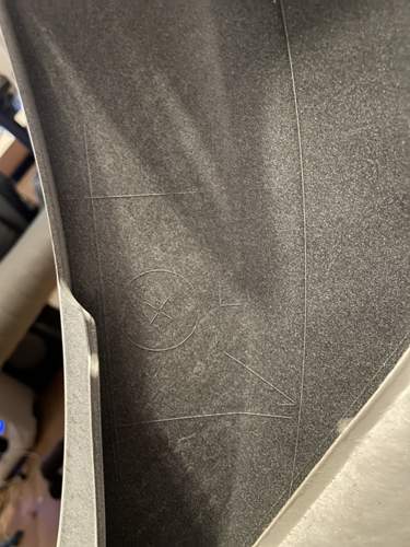

Soo, meine Stoßstange ist da ( sogar unbenutzt, alter Lagerbestand ) nur ebend 4 Löcher statt 6.
Ich hätte noch eine Frage, es sind ja bereits 4 PDC-Sensoren verbaut und ein Kabel für 4x PDC-Sensoren.
Nun habe ich mir von Kukko das Stanz/Bohrwerkzeug ( 26,5mm ) gekauft und auf der Rückseite sind sogar Markierungen für PLA-Sensoren. Also es ist eigentlich unmöglich, dass falsch zu montieren.
Mein Plan war jetzt, die 4x PDC-Sensoren einfach dran zu lassen, links und rechts den PLA-Sensor samt Halterung von der alten Heckschürze nachrüsten und mein 6xfach PDC/PLA Kabel anschließen -> fertig.
Muss man da irgendwas anlernen? Ich werde natürlich darauf achten, den PLA-Sensor von links auch wieder bei der neuen Heckschürze links zu montieren.
