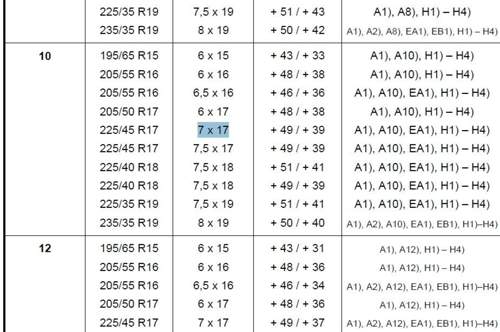

Ich fragte nach einem Hersteller/ABE, wo ich bei 225/45/18 auf 7x17ET49 (Highline-Serie) nicht die Sache abnehmen muss und wo ich nichts am Radkasten verändern/ziehen/anbringen muss.
Bei H+R bekommt man für die Hinterachse dieses bei meiner Radgröße sogar bis 10mm freigegeben per ABE, siehe Anhang... Nur für die Vorderachse müsste man laut Hinweis EA1 eine 5mm dicke Abdeckung anbringen. Ist mir aber egal, es geht mir um die Hinterachse.
Meine Frage war also, ob jemand einen Hersteller kennt, welcher vielleicht sogar 12mm oder 15mm pro Seite ohne Abnahme+Mehrarbeiten freigibt?!?!?

Eine Einzelabnahme nach §21 wird gemacht wenn es keine ABE oder EG Typgenehmigung gibt oder z.B. Federn und Spurverbreiterung zusammen eingetragen werden sollen
Für 40.- bekommst du nur eine ganz normale Änderungsabnahme nach § 19(3) Mehr ist für nur Spurverbreiterungen auch nicht erforderlich

Für dich ist jedoch bei 10mm Schluss mit deiner Rad / Reifen Kombi und ohne beim TÜV vorfahren zu müssen.
Aus eigener Erfahrung weiß ich jedoch das der TÜV (in meinem Fall KÜS) keinen Stress baut so lange die Freigängigkeit der Reifen gegeben ist.
War bei meinem alten Golf 4 und bei meinem alten Z4 auch schon so. Die hatten jeweils noch ein Fahrwerk verbaut und mehr als 10mm Luft zwischen Reifen und Kotflügel war da nicht mehr. Aber es hat nichts geschliffen und deshalb wurde auch alles eingetragen.
Druck dir das Gutachten aus und fahr doch einfach mal beim TÜV / KÜS / DEKRA vor und frag einen Mitarbeiter was er davon hält.
Was soll man den auch bitte für Verbreiterungen an den Kotflügel anbauen? Das hört sich schon sehr seltsam an.
Wenn du dir die 40€ und den Aufwand sparen willst, nimm die 10er Platten. Sieht auch gut aus.
