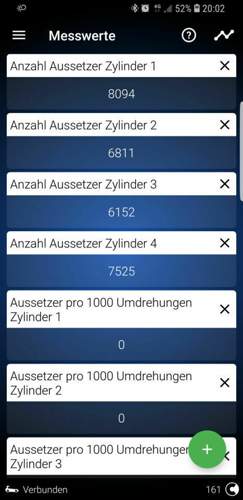

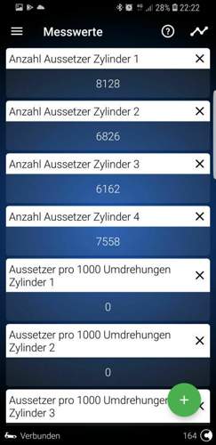

Ich hab mal hier Messwerte mit OBD eleven.
Geben diese Werte über den Zustand der Zündkerzen etwas aus?
Deutet das auf einen Marderbiss hin. Denn sonst habe ich nichts entdecken können.
Aber das wäre ja Zylinder 4 , ganz rechts wenn ich vor dem Auto stehe. Und ich hatte Zündaussetzer auf Zylinder 1.
Das deutet doch auf Zündspule oder Zünderkerzen oder?

Ich weiss nicht, wie viele Aussetzer normal sind. Beim Golf 6 wurden sie sogar für knapp 3 Minuten bewusst provoziert nach Start, um den Kat aufzuwärmen. Vor 20 Jahren ein No-Go. Hast du keinen VW Händler, der mal kurz seine Meinung sagen kann?
