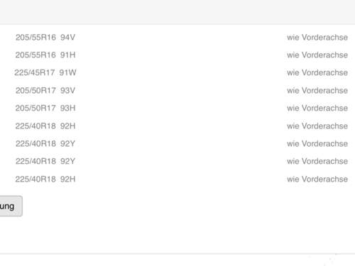

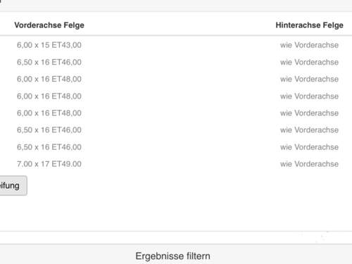

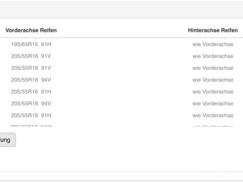

Sorry - ich muss nochmal nerven.
Meine COC beschreibt zulässige Felgen: 6,5J 16 ET46.
Die hab ich aktuell auch als Woodstock Alus drauf. Schneeketten sind damit nicht erlaubt. Die gehen nur bis 6J.
Ist das normal, dass im COC bei mir keine Angaben zu Maßen für 17/18/19 zöllern gemacht werden und die Freigabe dann ausschliesslich über die ABE bzw. Gutachten für die Felgen läuft.
Oder überseh ich was?
Und hieße das auch, dass ich Stahlfelgen in 6J auf meinem Auto gar nicht bewegen darf. Oder gilt auch hier das Gutachten?
Unter den Ziffern 32 und 50 stehen die Angaben zu möglichen/geprüften Rad-/Reifenkombinationen.
Stahlfelgen benötigen kein Gutachten, weil sie bereits Bestandteil der EG-Typengenehmigung für Dein Fahrzeug sind.
Seltsam. Bei mir steht wirklich nur die eine Felgengröße 6,5 J 16 ET 46 auf 205 55 R16 94 V XL.
Keine weiteren Angaben dazu quasi. 32 und 50 gibts bei mir nicht. Die Nummer heißt 35.
Also nur in die ABE ECE Bescheinigung der neuen Alufelge kucken und das passt, oder nicht?
Vermutlich hast Du die Optionen schlicht übersehen.
@Gummihoeker schrieb am 3. August 2023 um 09:44:17 Uhr:
Die Anmerkungen heißen bei mir 52.
Da steht zumindest drin: 225/45 R17 91 W.
Warum auch immer der Lastindex anders ist als bei 205/55 R16 94 V.
Damit sollte ich dann ja safe sein. Danke.
