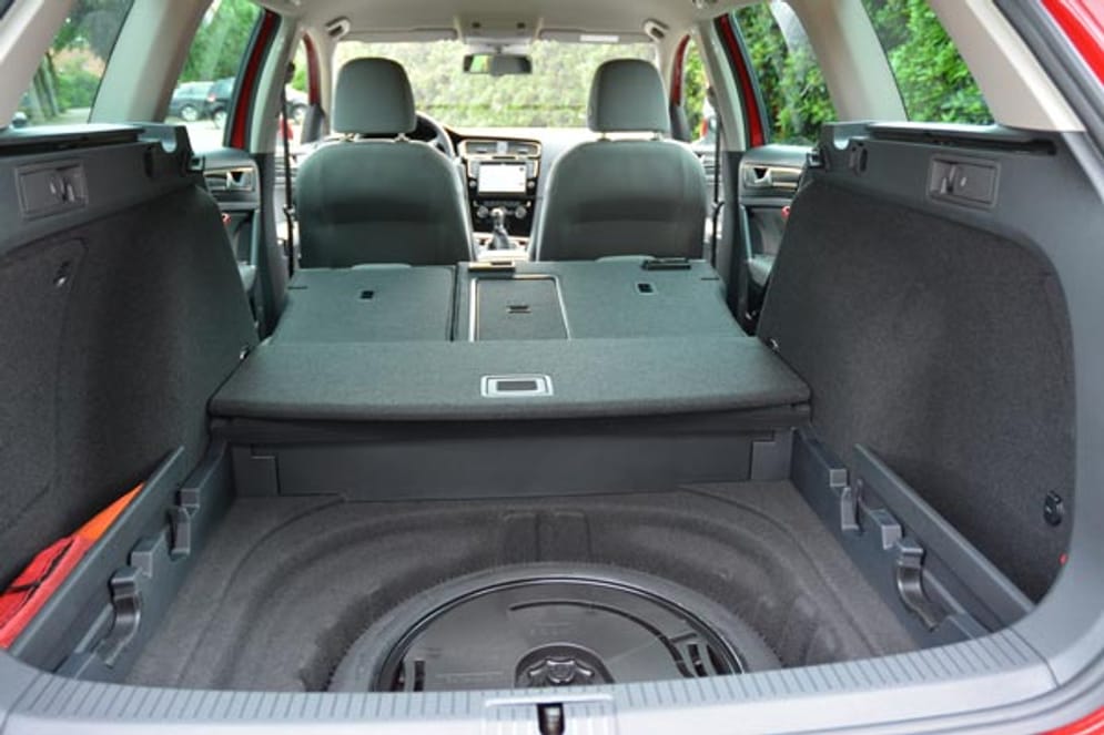

Hallo zusammen und schöne Feiertage,
für folgendes Problem suche ich eine Lösung: Wir brauchen wegen einer Hundebox nach oben hin etwas mehr Platz. Ich habe herausgefunden, dass sich beim G7 Variant (Facelift, falls das einen Unterschied macht) ganz einfach diese Plastikaufnahmen, auf denen der Ladeboden aufliegt, nach nach oben herausziehen kann. So gewinnt man leicht viele cm (ca. 10?) in der Höhe (Ladekante interessiert uns nicht bei dem Auto, Kisten und schwere Sachen werden hier nicht eingeladen, es geht nur um den Platz).
Allerdings bleibt dann zur Rückbank hin dieser Steg - dieser ist problematisch, denn die Box ist abgeschrägt und sollte bündig mit der Rückbank anliegen - auch wg. Unfallsicherheit (Box wird mit Spanngurten befestigt an den Ösen der Rückbank).
Auf dem Beispielbild hier sieht man, was ich mit diesem Steg zur Rückbank hin meine:
https://images.t-online.de/.../vw-golf-variant.jpg
Lässt sich dieser auch komplett entfernen, sodass ich zur Rückbank hin eine komplett ebene Fläche (Oberkante Reserverradmulde) bekomme? Falls ja, wie?
Dieser Steg hat mich damals auch wahnsinnig gestört, als ich Kabel verlegt habe wg. der Rückfahrkamera, den man bekommt hier kaum Kabel vorbei. Ich musste damals die Kabel hinter den Verkleidungen neben den Sitzen vorbeiführen.
Dann habe ich noch diese Lösung gefunden im Netz, was ich auch interessant finde, quasi eine Abdeckung nur für die Reserverradmulde. 149 Euro soll diese kosten. So gewinnt man nochmals ein paar cm nach oben.
http://ms-inno.ibk.me/
Das Problem mit diesem Steg bleibt aber auch hier bestehen.

Ein kleiner Steg bleibt. Ob dich dieser so einfach demontieren lässt, wage ich zu bezweifeln.

Diese Kante hatte ich auch versucht zu demontieren, aber nicht entdeckt, wie es geht. Irgendwo wird es da eine versteckte Befestigung geben. Bin gespannt, ob da noch jemand eine Lösung parat hat.

Die Kante wirst du denke ich nicht demontieren können. Zumindest nicht ohne großen Aufwand.
Wenn du das Kunststoff, auf dem der Ladeboden liegt, demontieren willst, musst du das Kunststoffteil links und rechts in den Rachen entfernen. Dann siehst du ein graues Plastikteil was du drehen kannst. Dieses um 90 Grad drehen und die langen Kunstoffteile rausnehmen.
