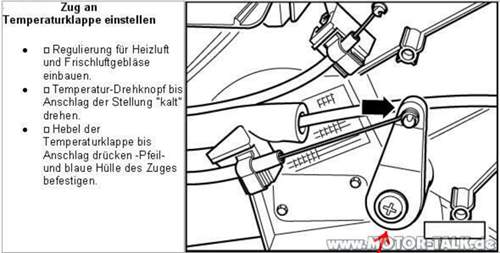

Hallo, unser Golf 3 Cabrio fährt nur noch mit Heißluft durch die Gegend, der Regler im Fußraum ist also ohne Funktion.
Das ist der Schieberegler, an dem der blaue Bowdenzug von der Heizungsregulierung ankommt.
Habe die 3 Bowdenzüge schon kontrolliert, es hängt nichts fest,nur wenn die Heizungsregulierung von warm auf kalt gestellt wird, tut sich nichts, es kommt nur heiße Luft aus allen kanälen.
Es ist ein 1.8L Cabrio mit Klima, also hat er nur 3 Bowdenzüge.
Habe den blauen Bowdenzug im Fußraum einmal ausgehängt und den Regler manuell bewegt, es tut sich absolut nichts, es kommt weiterhin nur heiße Luft.
Alle anderen Regler funtionieren einwandfrei, also Gebläseregler und Luftkanalregler, nur Warm/Kalt will nicht.

Soviel ich noch weiß, steuert ja der Golf die Heizung über Luftklappe, und nicht über Kühlwasserzufuhr (Ventil).
Es hört sich hier fast so an, als ob die Welle der "Luftklappe" gebrochen wäre - oder sich die Klappe von der Welle gelöst hat und jetzt auf "Warm", also offen, festhängt. Was anderes fällt mir da auch nicht dazu ein. Wie "leicht" lässt sich denn der Hebel (manuell) betätigen? Normal? Oder eher leicht, wie wenn sich "drinnen" nix bewegen würde? Müsste eigentlich zu spüren sein.

okay... er geht also zu leicht...
früher bei den Einser-Golfs war dieser Hebel soweit ich mich noch erinnern kann, mit einer Madenschraube auf der Welle der inneren Luftklappe fixiert. Damit konnte man auch die Endstellungen Kalt / Warm feinjustieren. Evtl. ist diese Schraube (wenn es sie hier noch gibt) nur locker geworden. Frühers öfter passiert ;) Wie das beim Dreier Golf konstruiert ist, weiß ich leider nicht. Werde aber heute Abend bei meinem Vento mal nachsehen... Das kriegen wir schon hin!
Falls sich die Welle mit dem Hebel allerdings mitdreht (worst case!), wirst Du leider um den Ausbau und Zerlegen des Klimakastens nicht herumkommen :( .... denn DANN hat sich die Klappe INNEN von der Welle gelöst...
LG, Mani
EDIT: Habe noch eine Zeichnung aufgetrieben, und die Stelle mit einem roten Pfeil markiert, wo die Fixierschraube (wenn es sie eben noch gibt) sitzen muss. Ich hoffe sehr, für Dich, daß es nur diese Kleinigkeit ist... *Daumendrück*
Hallo und danke für Deine Bemühungen, wirklich sehr nett.
Es ist der Umlenkhebel, der auf dem Bild zusehen ist, um den es geht.
Unter dem Hebel sitzt eine Schraube, 6-Kant, 8er.
Der Hebel, habe ihn hier liegen, hat die O-Nr.: 1HI 819 125.
Habe heute mal vorsorglich bei VW einen neuen bestellt, da anscheinend der rechte Seitenclips ab ist.
Unabhängig davon habe ich mir bei VW die Explo-Zeichnung besorgt, aber die Temp/Luftklappe ist nicht zu erkennen.
Aber nun: die obige Schraube hatte ich vor einigen Tagen tatsächlich verdreht, denn ich war der Meinung, dass sie zum befestigen des Umlenkhebels dient. (schäm).
Es scheint, als würden wir der Ursache etwas näher kommen, hoffe ich zumindest.
Gruß snowman

Der Stellhebel für kalt/warm war bis zum letzten Wochende nicht in Ordnung. Er ließ sich zwar auf kalt stellen (es kam auch relativ kühle Luft), aber nur zu 2/3 auf warm. (zu der Zeit Schraube gedreht)
Nach Ausbau der Lüftereinheit in der Mittelkonsole wra zu sehen,dass das untere Stellrad über den Bowdenhebel hinweg drehte und sich dieser Führungshebel sich dadurch "aushakte", sodass der Bowdenzug den restlichen Weg (also Seele ganz ausfahren) nicht mehr nehmen konnte.
Habe dies dann repariert, Bowdenzug voll gängig, aber nun nur noch HEIßE Luft ohne Ende.
Dann Mittelkonsole ausgebaut und den Knick-Bowdenzug gefunden und den Umlenkhebel.
Habe den Ausschnitt der Explo mal eingefügt, aber schlau ist was anderes.
Wenn das problem tatsächlich an der "berühmten" Stellschraube" liegen sollte, wäre das ja ein Hammer, denn bei VW (hatte den Umlenkhebel mit) konnte keiner was damit anfangen. Altes System. Traurig aber wahr.
Werde nun,da Du mich auf die Idee mit dieser Stellschraube gebracht hast, diese Schraube nun wieder mehrfach nach links drehen und den Umlenkhebel dann nochmal einsetzen.
Mal sehen was passiert, denn wie oben geschrieben, vor der Reparatur der Lüftereinheit kam nur relativ kühle Luft, Sauna war noch nicht angesagt.
Klar,der Bowdenzug konnte ja nicht ganz auffahren. Hoffe nur, dass sich nunmehr nicht die Welle im Zylinder (Trichter) verabschiedet hat.

Hallo Mani,
es ist (fast) vollbracht :D
Habe heute die Schraube ganz rausgedreht und den Umlenkhebel in verschiedenen Stellungen in den Trichter gesteckt.
Wollte schon aufhören, da keine Änderung.
Auf einmal war ein leichtes "WUPP" zu hören und nach Drehung des Hebels kam ..........
KÜHLE LUFT :p
Habe mir die Stellung gemerkt und warte jetzt auf den neuen Stecker von VW, danach werde ich mittels Schraube nachjustieren.
Vorab nochmals vielen vielen Dank für Dein Engagement.
Werde dir abschließend noch einmal berichten.
Viele Grüße snowman
