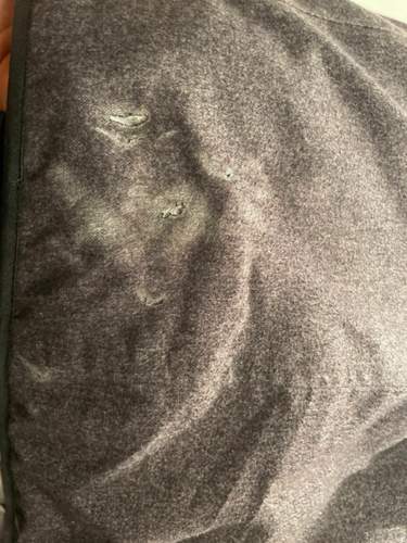

Guten Morgen ich hätte da ein Problem ich war gestern mit meinem Golf fünf unterwegs und habe die Sitzheizung angemacht auf der Fahrerseite allerdings hat der Sitz meine Jacke verbrannt und der sitzt selber ist am brennen gewesen schuld war die Sitzheizung der Golf fünf ist Baujahr 2004 kann ich da irgendwas bei VW machen ich hab den Sitz selber gelöscht vor mir das ganze Auto abbrennt

Ich hatte eine dicke Jacke an nein habe ich nicht direkt gemerkt und das vw ein Problem mit den Sitzheizungen hat steht auch überall im internen werde morgen trotzdem mal dahin fahren und mal mit denen sprechen das ist nicht normal ob altes Auto hin oder her
Ist zwar ein altes Auto, aber ich würde VW trotzdem davon mal in Kenntnis setzen.
Es handelt sich ja hier nicht um einen harmlosen Defekt, wie z.B. eine kaputte Klimaanlage, sondenr um einen Defekt, der zum Abbrennen des Autos und zu Verletzungen der Insassen führen kann.
Ich weiß, dass ein Hersteller (glaube es war BMW) mal einen Rückruf hatte, weil genau dieses Problem bei den Sitzheizungen auftreten konnte.
Meiner Meinung nach müßte hier auch eine Sicherheitseinrichtung greifen, die genau sowas verhindert. Also automatisches Deaktivieren der Sitzheizung oder Auslösen der Sicherung.
@golf2004 Man darf moderne Jacken nicht unterschätzen. Die sind so gut isolierend, da dauert es lange, bis die Kälte durchkommt. Aber eben aucvh die Wärme. Kann also durchaus sein, dass das synthetische Material der Oberfläche schon kokelt, während man am Körper noch nicht viel merkt.
Themenstarteram 26. Dezember 2021 um 10:32
Wenn ich ehrlich sein ich bin das war meine Wellensteyn Jacke und die kostet heute noch 400 € die Rechnung hab ich auch noch ich werde morgen alles nehmen und damit zu VW fahren und auch wenn das ein altes Auto ist es kann nicht sein das die Sitzheizung wie hier bereits erwähnt wurde nicht automatisch abschaltet oder die Sicherung nicht auslöst und dass das Auto so ab brennen könnte ich habe auch erst überlegt wie ich es lösche da ich nichts dabei hatte um es zu löschen und hab einfach mit meinen Schuhen drauf gehauen
Ja das man das merken könnte ist schon richtig, aber wenn man beim Tanken die Sitzheizung anlässt wird auch keine Wärme abgeführt, z.B. Beifahrer noch drin und Zündung an wegen Radio. Das ist schon bescheiden wenn die nicht regelt.

Also erst mal nicht frech werden und zweitens ich war heute bei VW und der Sitz wird ausgebaut und an den Hersteller zurückgeschickt ich bekomme einen neuen Sitz eingebaut und muss keine Kosten tragen
