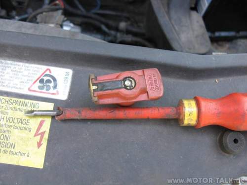

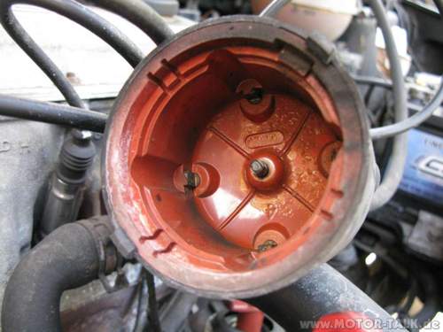

2. Ich habe die Verteilerkappe mal aufgemacht und Fotos gemacht.
Leider habe ich keine Idee, wie ich den Abstand des Verteilerfingers zu den Zündkontakten messen soll. Wenn die Kappe ab ist, weiß ich ja nicht mehr, wie der Finger dazu steht.
Die Kontakte sehen ordentlich verbruzelt aus. Da die sich aber nicht berühren vermute ich, dass es grundsätzlich normal ist.
Hat jemand Ahnung, ob der Grad der Veränderungen normal ist?

So also Ich würde die Verteilerkappe auf jeden Fall wechseln samt Finger!!

2.) Kappe und Finger erneuern,die sehen nicht mehr wirklich gut aus.
