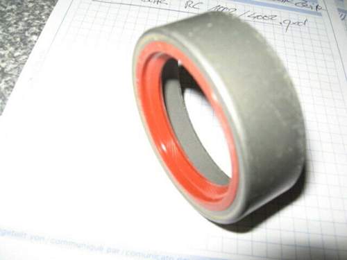

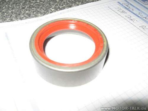

Hallo, meinst du diesen hier? siehe Bild.. gr.e.
Img-1515
Img-1516

Themenstarteram 16. August 2010 um 20:02
Hallo Frosch !!!
Entschuldige bitte das ich erst jetzt antworten kann bin grad erst ins forum rein
Vielen Dank für deine antwort , aber wie ich deinen bild entnehmen kann meinst du
einen anderen Simmerring
Du meinst den großen äußeren Ring ich meine den ganz kleinen im inneren von diesem kurzem hohlwellenstummel vom antrieb
Der ist mi9r eben herausgefallen und jetzt weiß ich nimer wie er hineingehört hat und ob er eigentlich net eingepresst sein müßte normalerweise
Der simmerring hat einen durchmesser von gut einen zentimeter und dichtet meines erachtes die steuerstabwelle ins getrebe ab
Vielen Dank für euere Hilfe
Alexander

Themenstarteram 16. August 2010 um 20:28
Hallo Frosch619 !!!
Entschuldige bitte das ich erst jetzt Antworte, kann leider net eher ins Internet
Danke dir für deine antwort aber ich denke wir beide meinen verschiedene Ringe
Der ring von deinen Bild ist der große vom getriebeeingang, ich meine den ganz kleinen Simmerring
im inneren des kurzen hohlwellenstummels der vom getriebe herauskommt
Er dichet meines erachtens den steuerstab zum Getriebe hin ab
der ring misst ungefähr gut 1 cm im durchmesser, er ist beim auseinanderbauen einfach herausgefallen obwohl er doch eigentlich eigepresst sein müßte
Vielen Dank für eure Hilfe
Alexander
Anmerkung: Ich kann frühestens morgen Abend euch Antworten. Danke
Hallo Alexander, ja iss kein Problem und brennt ja nix an. Kann schon verstehen,dass man nicht ständig im Internet rumtollen kann. Nun zu deiner Frage, ein kollege hats bereits geschrieben, Nämlich, dass die Seite Des Simmerings wo die Feder drinn iss zum Getriebe (ins Getriebe hinein) zeigen muss. Nun ich kanns nicht bestätigen da ich mit diesem ring noch nie was zu tun hatte. Aber folgendes: Irgend ein Teil kommt ja durch den Simmering geführt, und normalerweise immer vom Rücken der Rings her. Also nicht von der Feder her was durchführen,da sonst die Dichtlippe zurückgedrückt würde was sie möglicherweise beschädigt (verspannt). Der Ring wird ohne Zweifel für den Steuerstab sein, dann kommt der Ring wie gesagt mit der Seite wo die Feder drin läuft zum Getriebe hin und der Steuerstab wird sodann von hinten durch den Simmering geführt. Und bitte vorsichtig da die Zahnung am steuerstab die Dichtlippe verletzen kann. Einwenig Autom.öl dran machen und mit etwas Gefühl vorgehen. Kein Fett an den Steuerstab machen, das verunreinigt unnötig das Automatengetriebe ! Gutes gelingeb Gr.Eddy
