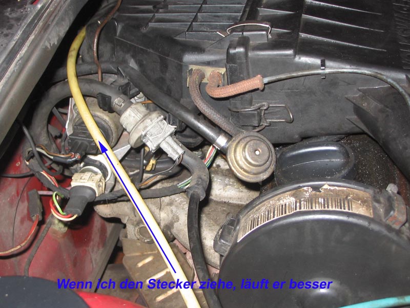

Hallo Leute,
ich würde den 75 PS Golf BJ. 91 meiner Frau wieder vernünftig zum Laufen kriegen. Er soll einen Keihin Vergaser haben.
Anspringen tut er gut. Wenn er etwas warm ist, dann beginnt die Drehzahl zu schwanken zwischen 900 und ca 2000 Umd./min.
Wenn man im Standgas fährt, dann hat der Motor immer Aussetzer.
Wenn ich den Stecker zur Drosselverstellung abziehe, hört das auf. Allerdings ist dann die Leerlaufdrehzahl recht hoch 2200Umd. und er springt kalt damit nicht an.
Das Potentiometer was darunter montiert ist, ist ok. Wenn man daran dreht, dann ändert sich auch die Drehzahl.
Jemand (Meister einer VW Werkstatt) hat auf Elektronikbox getippt. Die kostet mehr als die ganze Karre gekostet hat.
Jetzt habe ich hier im Forum etwas von Unterdruck und undichten Schläuchen gelesen.....
Ich muss sagen ,dass der 5cm dicke Pappschläuch, wo die warme Luft angesagt wird, sehr löcherig ist. Ist der wichtig?? (ich bin Elektriker...)
Kann mir jemand gute Tipps geben, um den Fehler zu beheben? Hab auch schonmal mit Pressluft in die sichtbaren Düsen im Ansaugbereich des "Versagers" geblasen.

Mach doch mal ein Foto vom Vergaser, am Besten ohne sein Häubchen.
Vermutlich hat der VW Meister nur Müll gebrabbelt. Das tun die bei Vergasern sehr gerne. Die Keihinvergaser wurden in DE meines Wissens nicht verbaut. Gabs nur für Schweden und evtl. Schweiz.

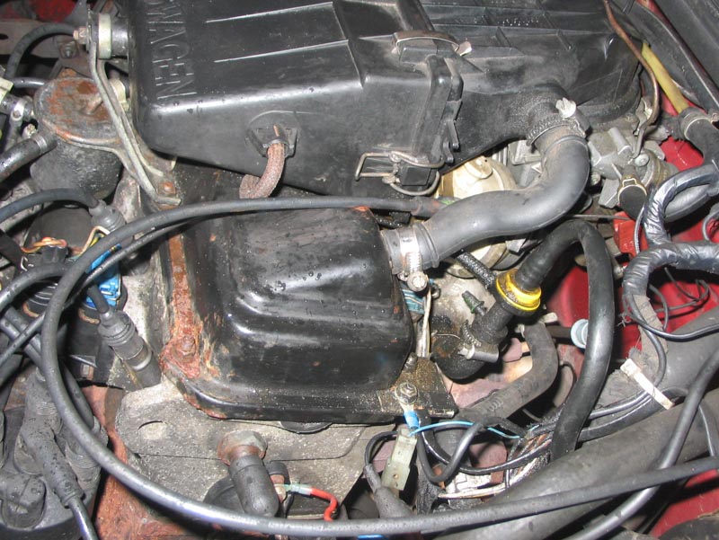

Bilder von links von rechts2
Golf Vergaser - welches Fabrikat (ich hab keine Ahnung)
das hab ich auf die Schnelle gemacht - reicht das? - noch ist das Häubchen drauf
http://www.gmill.de/assets/images/Golf_Vergaser_links.jpg
http://www.gmill.de/assets/images/Golf_Vergaser_rechts.jpg
am 21. Dezember 2005 um 16:02
also du hast einen PN 2EE Pierburg Vergaser (Ecotronic) G-Kat!!! Der Pappschlauch ist für den Kaltstart wichtig besonders jetzt bei dem Wetterverhältnissen erst recht. Damit kommt der Motor schneller auf Betriebstemperatur!!! Entweder notdürftig mit Isolierband gut umwickeln und dann ab zum Schrotthändler und ein gutes gebrauchtes holen!!!

Japp, dürfte ein 2EE sein. Kein Keihin oder Solex.
Ergo: VW Meister faselt mal wieder.
Der Pappschlauch hat mit dem Kaltstart nichts zu tun. Der stellt die Warmluftversorgung im Betrieb sicher.
Dass der Motor schneller auf Betreibstemperatur kommt ist falsch. Zumindest ist der anzunehmende Unterschied so klein, dass er vernachlässigbar ist.
