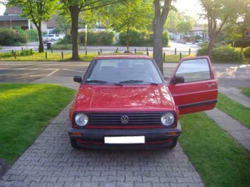

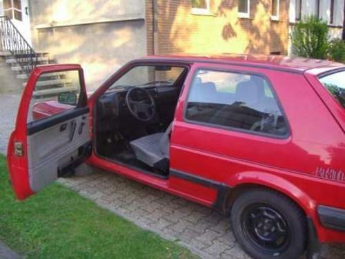

Hallo liebe Golf-Community ;)
Habe mir Gestern einen Golf II Baujahr 1989 gekauft :)
Sondermodell Boston.
Original 140.000 Kilometer in Tornadorot.
1.6 Liter 51KW.
Ich habe auch ein paar Fotos gestern gemacht, am Wochenende will ich ihn aber richtig polieren und innen sauber machen.
Wollte das Auto einfach mal vorstellen und fragen, ob die PN-Maschine "gut" ist ?!
Bilder sagen mehr als 1000 Worte :p
