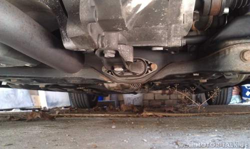

Tiefer würde ich mir nicht mehr antun, dann wird es mir zu hart und vor allem zu tief. Meine V6 Schürze sieht schon etwas mitgenommen unten aus und der tiefste Punkt vorne am Auto ist die Achse, an der Stelle, wo die Pendelstütze vom Getriebe abgeschraubt ist. Das sieht auch schon nichtmehr schön aus.

Erst vor einer Woche musste ich neues Startbenzin tanken. Mit der Beifahrerseite eben über die mit Bordstein abgetrennte Grünfläche vorbei an der ganzen Schlange zu den hinteren Zapfsäulen wollte ich. Der Bordstein sah garnicht so hoch aus und ich machte mir zu keiner Zeit Gedanken ob das passt oder nicht. Es passte letztendlich unglücklicherweise (für meine Achse) nicht, wie man an den frischen Steinspuren sieht. :eek:
Das ist ärgerlich... so tief liegt er doch garnicht? Naja Kumpel von mir (3er Golf 45/35 Tieferlegung, auch CupKit) kommt bei mir nichtmal den Hof rauf, weil er sonst ne neue Stoßstange bräuchte...

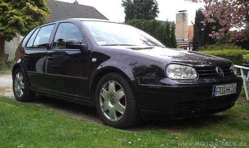

Kannst du mal ein Bild von deinem Golf hochladen? Du hast doch 35/35 oder?

Bitteschön, den Dreck müsst ihr entschuldigen. Aber meine neue Exzenterpoliermaschine ist heute gekommen, am Wochenende sieht er dann wieder besser aus ;)
Manche würden sagen, der ist immernoch zu hoch, aber im Vergleich zum Serienfahrwerk ist das ein deutlicher Unterschied!
Die Höhe ist mit den 205ern absolut in Ordnung und passt gut zusammen. 17" Räder würden noch besser aussehen aber beim 1,4er...
55/35 wären mir zu viel, sowohl von der Tiefe als auch der Härte und sieht mit den 16" dann auch nichtmehr so harmonisch aus.
