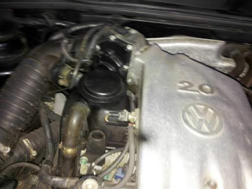

ich habe bei unserem Golf IV Cabrio 2.0 Bj. 2002 (Schaltgetriebe) festgestellt,
dass es im zweiten und dritten Gang bei 1200 - 2000 Umderungen ruckelt.
Wenn ich langsam Gas gebe bzw. vom Gaspedal gehe merkt man es in der nächsten Sekunde am stärksten. Sonst nur etwas leichter.
Es fühlt sich an, als ob der Motor ausgehen wollen würde.
Bei Standgas (800UpM) merke ich nichts davon.
In den anderen Gängen spüre ich nichts.
Die Drosselklappe habe ich bereits gereinigt.
Habt ihr eine Idee, was ich nun prüfen kann?

Ruckeln hat Grundsätzlich mit der Zündung oder mit Falschluft zu tun!
Habe gestern nochmal unter die Haube geschaut und Ölverlust festgestellt.
Zudem sieht das auf dem einen Bild aus wie ein Riss.
Allerdings ist dieser komplett gerade. Vielleicht gehört das auch so?
Kann das was mit dem Problem zu tun haben?
Wenn ich das richtig sehe, ist das die Ventildeckelentlüftung. Ist die undicht zieht der Motor Falschluft.

Es ist die Ventildeckel- und Kurbelwellenentlüftung.
Aber ist das ein Riss oder gehört das so?
Sieht so gleichmäßig und grade aus.

Habe heute mal alles sauber gemacht und Schläuche kontrolliert.
Sieht bis auf das Teil (siehe Bilder oben) gut aus.
Doch am Druckregelventil (habe jetzt herausgefunden, wie es heißt ) war ein Tropfen Öl an der Unterseite, dieser kam nach 30km Fahrt nicht wieder.

Ja, das Gummiteil wird passen. Sieht doch genauso aus wie bei dir auf dem Foto. Und für 399ct. kann man nichts falsch machen.
Relais sind nachgelötet und das Gummiteil ist bestellt.
