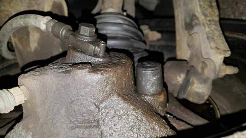

Hallo Leute
Bei mir ist vorne rechts die Schraubverbindung zum BZ undicht.Gibt es da Dichtungen oder ist ein neuer Bremszylinder oder neue Bremsschläche fällig?
Lg Mike
BZ
BZ
Soweit mir bekannt ist, gibt es bei VW keine einzelnen Dichtringe. Daher würde ich es mit leichtem Nachziehen versuchen. Wenn erfolglos, dann im Industriebedarf nach den Dichtringen fragen. Meine, dass diese aus Alu bestehen.
Undichtheit ist zwischen BZ und Schlauchanschluss.Hab alles gereinigt und mit Pressluft ausgeblasen,dann Schraube versucht leicht nachzuziehn."Suppe" kam aber sofort wie bei einer blutender Wunde🙁 wieder leicht herausgelaufen.Da der Schlauch am BZ ohne Dichtung anliegt,oder?,ist ein neuer Bremszylinder fällig. Liege ich da richtig oder gibts noch andere möglichkeiten?
Lg Mike
BZ
Dazwischen befindet sich mit Sicherheit eine Dichtung.
Sollte die tatsächlich fehlen, ist das der Grund für die Undichtigkeit.
Warum sollte sie fehlen?Vor 3Jahren sind mir zwecks TÜV die Bremsschläche gewechselt wurden....
Warum fragst du nach, wenn du die Antworten ignorierst?
Soll sich die Dichtung in Luft aufgelöst haben?Gibt es an beschriebener Stelle wirklich einen Dichtring??
