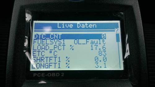

Hallo brauche dringend Hilfe war schon bei VW und Bosch. Habe neuen Benzinfilter, Zündkerzen, Zündleitungen und Zündspule eingebaut bekommen aber das Problem ist immer noch vorhanden.
Der Wagen ruckelt nach ca. 500-1000 Metern ganz stark bei der Fahrt. Bleibt man auf dem Gaspedal verstärkt sich das ruckeln und geht erst wieder weg wenn man ganz vom Gas gegangen ist und kann dann wieder normal fahren. Steht man in dem Moment zufällig an der Ampel dann springt der Drehzahlmesser zwischen 600 und 1000 Umdrehungen hin und her. Danach ist Ruhe und man ganz normal fahren. Es leuchtet keine Kontrollleuchte und es konnten keine Fehler ausgelesen werden. Ich habe jetzt selbst mit einem OBD2 Scanner einen LiveScan gemacht.
Kann den jemand deuten?
Vielen Dank!!!

Mit Bezug auf die ersten beiden Bilder oben: Wann genau ruckelt er da?
Du hast im zweiten Bild die Umschaltung von "FUELSYS1: OL" zu "FUELSYS1: CL"
OL steht für "open loop", dort fährt er noch ohne Lambda-Regelung, der Kraftstoff wird nur nach Vorsteuerkennfeld eingespritzt. Dann wird auf "closed loop" umgeschaltet, d.h. er fährt lambda-geregelt.
Wenn das Ruckeln nach diese Umschaltung auftritt, liegt der Fehler bei der Lambda-Regelung. Tritt das Ruckeln schon auf, solange er noch open loop läuft, kann es nicht die Lambda-Sonde sein.
EDIT:
Was noch auffällt ist, dass im CL-Betrieb der "SHRTFT1" (short term fuel trim ="schneller" Lernwert für Einspritzmengenaddaption) extrem springt, d.h. auch die Einspritzmenge wird schwanken wie blöd. Daher das Ruckeln.
Solange er OL fährt, gibt es nur den long term Lernwert, der das Vorsteuerkennfeld korrigiert (da der ST trim direkt von der lambda-Regelung kommt, die da noch nicht aktiv ist). Da sollte er noch ruhig laufen.
Mit der Erkenntnis würde ich fast meinen Hintern verwetten, dass das Ruckeln genau dann auftritt, wenn von OL zu CL gewechselt wird. Und ich bin mir auch relativ sicher, dass die Lambda-Sonde die Ursache ist.

Habe ich vergessen zu schreiben. Die Drosselklappe wurde von der Werkstatt gereinigt und neu angelernt. Kann man an den Druckwerten im Scan denn etwas erkennen? Sind die Lambdawerte i.o.?

Ja so ist das...war das denn bei dir auch nur einmal nach 500-1000 Metern bzw.2-3 Minuten?
Lamda ist plausibel... Wenn du eine Grube oder Hebebühne zu Verfügung hast, könntest du die ja mal durchmessen. Bzw. müsste es auch mit VCDS gehen.

Ja genauso ist es. Er ruckelt ab closed. Dann muss ich ganz vom Gas gehen und er schaltet in open loop fault. Hat der Wagen nicht 2 Lambdasonden? Was ist dann kaputt bzw. welche oder sogar beide?
Die erste vor dem Kat. Die ist fürs eigentliche Lambda-Regeln zuständig.
Die zweite dient nur für die Kat-Diagnose der OBD und um Langzeit-Drifts im Signal der Vorkat-Sonde zu korrigieren.
