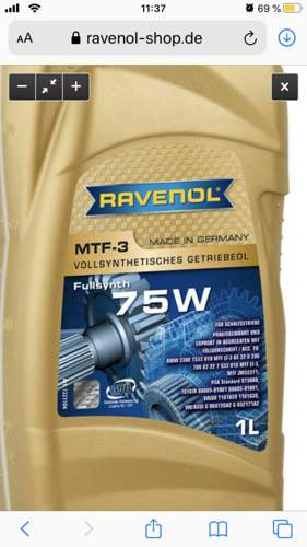

Falls freigegeben kannst du ein Getriebeöl mit der Teilwnummer G052 171 A2 verwenden. Ist ein 75W Öl (also kein 75W80/75W90!!!), das sehr dünn ist. Damit lässt sich das Getriebe butterweich schalten.
Ich habe ein Ravenol MtF3 drin, das die og Empfehlung hat.
Beim Getriebeöl werden 2-3L benötigt.
Es gibt 2 Möglichkeiten des Wechsels, je nach vorgeschriebener Füllmenge:
1. über Einfüllschraube am Getriebe
2. bei manchen Getrieben ist das trotz Einflüllschraube seitlich am Getriebe nicht ausreichend!
Hier muss die vorgegebene Menge über den Rückfahrschalter oben auf dem Getriebe eingefüllt werden. Dazu muss der Luftfilterkasten meist raus. Etwas aufwändiger insgesamt, aber trotzdem überschaubar.
Unterschiedliche Getriebeöle (selbst gleicher Freigabe oder gleicher Viskosität) lassen sich unterschiedlich schalten!

Ich hatte das beim Golf 6 auch mit dem originalen 75W90, grauenhaft im Winter. Mit dem Ravenol 75W MTF-3 schaltet das Auto, sobald ich den Ganghebel nur anschaue. Ich hab das Öl jetzt seit ca. 60tkm drin, alles top bei mir.
Zusätzlich auch kein "Muh" Geräusch mehr im Sommer beim Anfahren mit eingeschlagenen Rädern. Mit dem original VW G052171A2, auf das ich zuerst gewechselt habe, kam das Geräusch nach 5000km wieder, mit Umstieg auf das Ravenol entgültig verbannt (hat irgendwas mit den Kegelrädern im Getriebe zu tun).
Grundsätzlich sollte man (laut Ravenol) das Getriebeöl auch bei Schaltgetrieben alle 100tkm spätestens wechseln. Auf das Thema Lifetime angesprochen, erhielt ich die Antwort, wie lange ich denn vorhätte, das Auto zu fahren...
