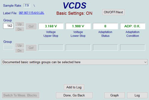

Guten Abend,
es geht um einen 5 Jahre alten Ver GTI mit DSG und ner Laufleistung von 175tkm.
Ich habe keine Leistung mehr d.h. bei 210km/h ist Schluß. Wenn ich vom Stillstand Vollgas gebe, merkt man auch deutlich, wenn DSG schaltet. War Früher nie der Fall.
Fehlermeldungen:
Aufladedruckregelung Einstellgrenzwert nach unten überschritten. Status AKT
Schaltkreis Referenzspannung Sensor A. Stautus MEM
Saugrohrklappe/blende für Luftzuflussregelung. Status MEM
Fehler gelöscht und nach 2 Tagen wieder ausgelesen.
Jetzt steht nur no der Fehler:
drin.
Mechaniker meint, wird Turbo bzw. Ventil am Turbo defekt sein.
Gibt es nur als ganzes in der Regel. Wird net billig.
Sagt mal was dazu, danke!

Nabend, bei meinem 5er GTI ist plötzlich ein Fehler aufgetaucht. Daraufhin also zu VW ans Diagnosegerät. Einzigster Fehler
12691 P3193 002
Saugrohrklappe für Luftstromsteuerung
offener Anschlag außerhalb gültigem Bereich
Fehlerhäufigkeit 4
Wert 4: 86°C
Wert 5: 59°C
Wert 6: 1010 mbar
Wert 7: 12.573 V
Die Klappe regelt wohl nicht mehr, jedenfalls habe ich im unteren Drehzahlbereich kaum noch Drehmoment. In den oberen Bereichen fehlt mein ich auch Leistung. Mir kommts so vor als wenn mein GTi nur noch 130PS hat. Liegt das nur an der Regelklappe für die Luftzufuhr und ist dieser Fehler bekannt? Der GTI ist BJ 2007 und war nen Jahreswagen von VW selber. Habe gesehen, dass die Motorabdeckung schonmal ab war, anhand den Klammern. Fehler schonmal dagewesen oder wofür macht man die Abdeckung sonst ab bei gerade mal 31.000km beim Kauf.

ich würd erstmal die drosseklappe reinigen, gut möglich, dass sie nur verdreckt ist!
weiters auch SUV und N75 checken, hat zwar nicht direkt was mit der DK zu tun, können aber unter anderem auch für den leistungsverlust verantwortlich sein und zufällig zusammen mit dem genannten problem auftreten!
ev. auch mal das ladeluftsystem abdrücken, vielleicht ist er auch einfach nur undicht!

tausche mal das drosselklappenpentiometer!
wird danach sicher alles ok sein....
mfg ganki
[Von Motor-Talk aus dem Thema 'GTI Saugrohrklappe Luftstromsteuerung Fehler' überführt.]
des drosselklappenpoti kostet fei richtig asche!
ich würd mir da erst mal die messwerte anschaun, um wirklich alles auszuschließen.
vielleicht reicht ja ne grundeinstellung
Gute Nachrichten, Pentiometer wurde ausgetauscht auf GebrauchtwagenGarantie von VW und hat mit Einbau an die 450€ gekostet. Nicht schlecht, werde die Anschlussgarantie aufjedenfall in Anspruch nehmen ;-). Hätte nicht unbedingt gedacht das die Garantie dafür aufkommt. Nun zieht er auch wieder vernünftig

Bei dir wird sehr wahrscheinlich das Schub Umluft Ventil am Turbolader defekt sein. 5 Jahre alt klingt nach dem selben Modell Jahr
wie meiner sprich AXX Motor. Und wieder zeigt sich das typische Werkstatt Verhalten teure Bauteile an den Mann zu bringen...
Das Ventil gibt es einzeln und kostet gerade mal ~50 Euro und ist schnell getauscht. Lass dir einfach das Golf 6 GTI SUV einbauen, das ist verbessert passt aber problemlos.
Wenn das nichts bringt und sonst alle evtl. Undichtigkeiten am Ladeluft System (Also z.B. Geräuschverstärker, die Anschlüsse am Ladeluftkühler, N75 Ventil usw...) ausgeschlossen sind kann man über den Turbolader nachdenken. 175 Tkm ist aber auch schon ne stolze Laufleistung in 5 Jahren :)
Scheinbar ne echte Krankheit das bei den älteren Modelljahren die Ladeluftstrecke mit der Zeit an diversen Stellen/Bauteilen undicht wird...

schubunluftventil kostet ca. 50 euro, du kannst auch das vom golf 6 gti einbauen, das ist deutlich stabiler gebaut.
Es kann mit etwas handwerklichem Geschick
selbst gewechselt werden
genaugenommen ist es ein komplett anderes ventil! ;)
während das alte ein membranventil war, ist das neue ein kolbenventil geht also im normalfall nicht mehr kaputt!
@TE:
die fehlermeldung deutet auf ein defektes SUV, N75 (ladedruckregelventil) od. eine undichte ladeluftstrecke hin!
diese sachen mal überprüfen, wie Golf 3 Bastler schon erwähnte!
ps: und lass dir vom freundlichen keinen blödsinn einreden!
sowohl das N75 als auch das SUV (N249) bekommst du separat! (direkt am lader sitzt ohnehin nur das SUV, das N75 liegt wieder woanders)

wenn du vor dem wagen stehst, sitzt es unmittelbar links vom turbolader!
ist ein schwarzes magnetventil mit elektrischem anschluss, ähnlich dem SUV!
erkennbar ist es an drei luftleitungen, von denen zwei an den turboeinlass und eine an die wastegatedose führt!
