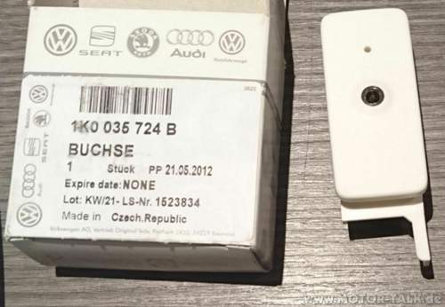

Ich hänge mich mal hier rein, nachdem ich ebenfalls über einen CD-Wechsler verfüge und ich mir für das RNS MFD2 DVD das Nachrüstset 1K0998940 gekauft habe. Leider bereue ich den Kauf, weil das Ding für das Handschuhfach vorgesehen ist, d.h. die mitgelieferte Buchse 1K0 035 724 B wie sie im Anhang zu sehen ist kommt dann an die Stelle der Handschuhfachbeleuchtung! Der VW-Mitarbeiter der sich das hat einfallen lassen, muss wirklich ernste Probleme haben...

-In beiden verlinkten Anleitungen kommt man mit drei Leitungen aus, d.h. linker Kanal, rechter Kanal und Masse. Der im Nachrüstsatz mitgelieferte Leitungssatz 1Q0 974 940 A besitzt aber vier Steckerverbindungen (siehe Foto im Anhang), wobei das braune Kabel für die Masse ist.
Laut dem Ausschnitt der Bedienungsanleitung im Anhang muss man die Masseleitung (Kammer 12) aus dem Leitungsstrang des Fahrzeugs ausstoßen und mit dem Leitungsstrang des Nachrüstsatzes verbinden. Anschließend steckt man das braune Massekabel des mitgelieferten Leitungsstrangs in Kammer 12. Frage: Wieso kommen die beiden oben verlinkten Anleitungen mit 3 Leitungen aus und wieso muss man da nicht den gerade beschriebenen Schritt mit dem Massekabel machen?

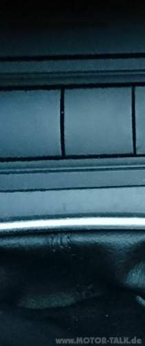

-Weiß jemand ob sich die Buchse 5M0 035 724 problemlos an die Stelle eines Blinddeckels (siehe Foto) einsetzen lässt oder ist die seitens VW für woanders vorgesehen?
Merci!
Buchse
Blinddeckel
