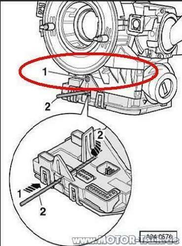

So, nun wollte ich es einbauen, bin aber an dem Lenksäulensteuergerät gescheitert. Dort ist ne ultramini Torxschraube, die allen Anschein nach ab muss, sonst geht das Steuergerät nicht raus. Kann mir jemand dazu etwas sagen?
Ich möchte das mal anhand eines Bildes deutlich machen, wo es bei mir beim Einbau hapert. Ich bekomme das Steuergerät nicht ab. Augenscheinlich muß ich die rot eingekreiste Schraube lösen. Ist das richtig? Was ist denn das für eine Größe? Ich habe ein Schraubendreherset, in dem auch ein Torx T5 dabei ist. Aber der war zu klein... Wie bekomme ich diese Schraube ab?
Ich helfe mir mal selber... Die betreffende Schraube ist eine Torx T8...
Tempomat ist jetzt drin und muß nur noch freigeschaltet werden.
PS: Wer sich einen Tempomat nachrüsten will, lieber direkt einen mit der Nummer 1K0 953 513 G holen und nicht das Nachrüstset von VW. Der Hebel ist derselbe! Unterschied ist nur die Einbauanleitung, die da beiliegt. Den Hebel alleine bekommt man im Netz für unter 30 Euro!
