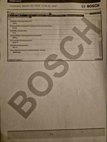

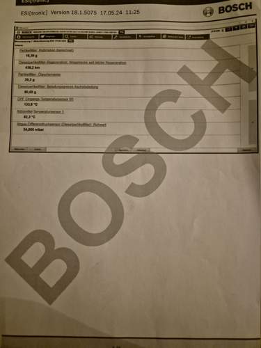

Zum Thema Differenzdruck habe ich die Auszüge hochgeladen vor und nach Reinigung.
Danach hatte ich die Sensoren getauscht und bei einem um die Ecke anlernen lassen, kann aber nichts zu sagen, da ich bloß carly selber habe und das kann man hierfür vergessen.

Es scheint ja auch, als ob sich der Differenzdruck zwischen Motor an und aus gar nicht ändert...aber hier weiß ich auch nicht genau wie bzw. in welchem Umfang sich die Werte ändern müssten.
