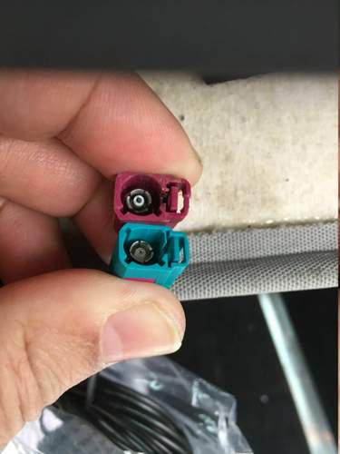

Beim T-Modell der C-Klasse ist es deutlich einfacher lösbar als das Comand auszubauen und vorne die Antenne zu verstecken. Man kommt im Kofferraum hinten rechts hinter der Klappe direkt an die Steckverbindung die von der Dachantenne kommt. Dort einfach die Wurfantenne anschließen und eine gute (magnetische) Position unterhalb der Verkleidung suchen und das wars auch schon. Es muss kein einziger Clip gelöst werden. Das geht beim 212 bestimmt auch. Anbei noch zwei Bilder von meiner Lösung.

Das ist das was ich geschrieben habe. Beim T-Modell ist es glücklicherweise nicht direkt am Comand angesteckt. Drum gäbe es due von mir gezeigte einfachere Lösungsmöglichkeit.

Davon gehe ich stark aus, da sich die beiden BR sehr ähneln. Das kannst du mit einem Blick selbst feststellen ob das bei dir auch so ist. Im Kofferraum rechts die Abdeckung öffnen und dann in der nähe der D-Säule nach einem kleinen schwarzen Kästchen suchen. Da müssten zwei Leitungen von oben hineingehen und unten wieder rauskommen. Je nach Ausstattung auch nur eine Leitung. Und wenn du die Klappe dann aufmachst bist du auch schon am Steckverbinder. Ist wirklich easy.

Ist dort der Stecker (Fakra oder so)?
Klar doch, die originale Antenne ist ja dort auch angesteckt.
Beim T-Modell hast du den Vorteil, dass es hinten seitlich im Laderaum eine Kupplung an der Leitung gibt, die Dachantenne dort abstecken und die GPS-Mas anstecken. Falls man Strom braucht, gibt es dort auch.

Der TE behauptet aber, dass sein T-Modell diese kleine Box rechts im Kofferraum nicht hätte. Denn diese Vorgehensweise hatte ich ihm auch schon vorgeschlagen.
@TE: Das Bild von mir zeigt nicht die Position der Box sondern die Position meiner Wurfantenne. Diese Box mit dem Verbindungsstecker ist in der Nähe der Rückleuchte.
@S212, so eine klick Antenne habe ich eingebaut.
