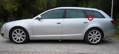

Bei meinem 05er 4F mit MMI 2G high hat die Navi Antenne einen Fehler gegen Masse. Dadurch werden 0 Satelliten gefunden.
Nun hab ich aus diversen Beiträgen hier gelesen man könne einfach eine GPS Antenne mit Fakra stecker verbauen, jedoch unters Handschuhfach.
Ist bei meinem nicht der Stecker für die Antenne hinten links im Heck? Dann müsste ich ja das Kabel quer durchs Auto verlegen
Wäre sehr froh über Hilfe

Gehts um einen Avant oder um eine Limo ?
Wenn Du eine neue GPS-Antenne einbauen willst dann ist es doch egal was mit der alten Antenne ist, die wird ja dann am Navi-Rechner abgeklemmt.
Beim MMI 2G high sitzt der Navi-Rechner (DVD-Laufwerk) im Kofferraum hinter der linken Klappe, daran ist auch die GPS-Antenne angeschlossen. Es würde also reichen dort eine neue Antenne anzuschließen, das mit dem Handschuhfach ist nur beim MMI 2G Basic mit CD-Navigation nötig.
Sorry vergessen zu erwähnen, es ist ein Avant.

Die GPS Antenne benötigt "freie Sicht" nach oben(zum Himmel)!
Bedeutet nicht unter die Karosserie da diese das Empfangsignal abschirmt!
Bedingt der schrägen einbaulage der Frontscheibe(bei der Limo auch Heckscheibe) kann man die Antenne über das Handschuhfach bzw. Hutablage Montieren!
Bei der Frontscheibe ist zu beachten das diese nicht Metallbedampft sind, sonst funktioniert das auch nicht!

Vielleicht habe ich ja auch einen Denkfehler aber laut Reparaturleitfaden (Reparaturgruppe 91 - Radio, Telefon, Navigation) ist beim MMI 2G high der blaue Anschluss für GPS hinter der linken Verkleidung Kofferraum seitlich zu finden - direkt am Steuergerät für Navigation.

wie der TE inzwischen geschrieben hat geht es um einen Avant - da gibt es keine Hutablage.
Leider konnte ich nicht dahinterkommen wo die GPS-Antenne sitzt (linke Seitenscheibe oder Dachantenne) aber ich würde lieber die original Antenne erneuern, statt vom Kofferraum ein Kabel bis zur Sonnenblende zu verlegen.
@"wie der TE inzwischen geschrieben hat geht es um einen Avant - der gibt es keine Hutablage."
Ich weis, das hatte ich gelesen!
Meine Antwort war Allgemein gemeint!
GPS Antenne und Telefonantenne ist auf dem Dach(Haifischflosse)
Seiten/Heckscheibe ist nur für Radio!

Man kann, (wenn die Mögligkeit besteht an der Heckstoßstange)die Antenne auch nach außen verlegen und über den Träger der Stoßstange plazieren!

meine originale GPS Antenne ist kaputt, er zeigte mir von jetzt auf gleich keine Satelliten mehr an. Dann habe ich hier im Forum gelesen das einige eine GPS Antenne von Fakra genutzt haben und alles wieder super ist.
Also eine bestellt und angeschlossen und den Empfänger erst im Handschuhfach verbaut und nun direkt hinter die Scheibe oben aufs Armaturenbrett. Doch leider zeigt es mir noch immer keine Satelliten an. Wenn ich aber die Antenne auf die Scheibe lege, also außerhalb vom Fahrzeug dann empfängt sie 8-9.
Fehlerspeicher ist gelöscht und MMI neugestartet. Ich bin auch schon ein paar Meter gefahren, aber leider tut sich nix.
Ich versteh nicht so ganz wieso sie direkt hinter der Scheibe keinen empfang wohl hat aber auf der Scheibe.
Eventuell hat jemand eine Idee oder Erfahrung mit so einer Antenne.
