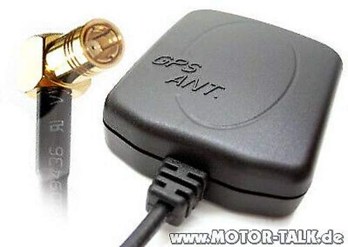

Hallo ich habe ein problemm mit meiner GPS Antenne..
Gestern habe ich mein Navi benutzt ok...zum rückweg hin Navi kein Empfang ( GPS )
muss dazu noch sagen hatte das fahrzeug Stand drausen wo es geschneit hatte .
falls es GPS sein solte wie kann ich es selber den aus und neu einbauen gibt es eine Anleitun irgend wo im Netz ???
Danke für eure mithilfe

Ist mir auch vor Weihnachten passiert. Ich denke, die GPS Antenne friert bei diesen Temperaturen Kaputt oder das Anschlusskabel platzt ab.
Entweder installierst Du Dir einen neuen Antennenfuss oder Du machst es wie ich und bestellst Dir eine GPS Antenne mit Fakra Stecker für ca. 20 EUR und schliesst die hinten am Navi an. Die Antenne kannst Du dann unter dem Lenkrad links zum Sicherungskasten führen und dann oberhalb des Sicherungskastens zwischen das Armaturenbrett klemmen.
Alternativ kannst Du auch versuchen die GPS Einheit in der Antenne zu reparieren. Da gibt es hier eine gute Anleitung im Forum.

Habe jetzt eine GPS Antenne mit Fakra Stecker seitlich am Sicherungskasten unter das Armaturenbrett befestigt. Klappt super. Im Frühling wenn es wärmer ist will ich mal den Antennenfuss auseinandernehmen um zu sehen ob nur das Zuleitungs Kabel vom GPS abgebrochen oder abgeplatzt ist. Ansonsten denke ich aber dass die GPS Antenne im Wageninneren nun besser auf dauer funktioniert, da die vor Korrosion geschützt ist. Der Empfang hat jedenfalls noch keine Probleme bereitet.

also nachdem der 2. Antennenfuß den geist aufgegeben hat, hab ich bei ebay ne nagelneue gps Antenne mit passendem SMB stecker gefunden, hat sagenhafte 1,99 Euro gekostet.
Hab aber das Handschuhfach raus und das din innen untersarmaturenbrett geklebt, wenn man da hoch schaut, ist ne stelle wo man direkt aufs plastik kommt, hab das bei meinem und noch nem a6 so gemacht, kein Problem UND kein häßliches teil aufm armaturenbrett ;) Aufm dach ist so eine einfache Radioantenne vom Touran oder was auch immer...

Jep, ich denke auch das eine neue Aussenantenne auch wieder kaputt geht. Innen ist sie besser aufgehoben wenn der Platz so gewählt wird dass der Empfang passt.
achso, Empfang ist übrigens besser als mit der originalantenne aufm Dach ;)
Hast Du eine mit einem SIRF III Chip? Das ist bestimmt eine neuere Version als die alte von Audi.
