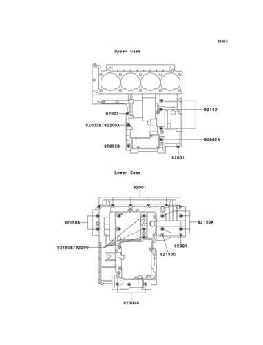

Moinsen, der Freilauf sitzt hinter der Kupplung, rechts neben der Kupplung der Antrieb für die Lima-Welle (Kette,Spanner,Dämpfer). Die Frage ist, wie man da ran kommt. Öl ist abgelassen, Motordeckel, in Fahrtrichtung rechts :-)), abgebaut und den Lima-Antrieb rausgenommen. Als nächstes rupfe ich mal die Kupplung raus und schaue, wie es dahinter aussieht, ob man den Freilauf so erreichen kann. Wenn die untere Hälfte des Kurbelwellengehäuses ab muss, hab ich die Arschkarte.
Man kann auf den Teilezeichnung leider nicht genau erkennen, ob er noch vor der Wand oder hinter der Wand versteckt ist. Aber auf deinem Bild könnte er noch vor der Wand sein. Dann ist er nur mit einem Sprengring fest und kann dann abgezogen werden.
Wenn doch hinter der Wand, dann sollte es ausreichen, wenn du die Ölwanne abnimmst und mal von dort reinschaust. Paar Bauteile wie Ölpumpe etc. müssen dann trotzdem ab, aber möglicherweise kommt man von dort dann ran.
auf meinem Fotoerkennst du den Anlasserzahnkranz hinter der Kupplung und VOR der Wand. Deswegen meine Hoffnung, bei Demontage der Kupplung da ran zu kommen. Wenn das untere Kurbelwellengehäuse (Ölwanne) ab muß, kann ich den rechten Rahmenteil abschrauben, um die überhaupt raus zu kriegen, aber da muß wohl noch einiges mehr abgebaut werden (Auspuff,Kühler?). Lieber einen originalen Freilauf für 80 € oder einen für weniger von eBay kaufen? Denke mal, qualitativ ist der OEM wohl besser und haltbarer.

Genau das meine ich mit, sieht kurz davor aus. ABER Entfernungen auf dem Bild zu sehen sind schwer. Denn definitiv ist noch ein Zahnrad direkt hinter der Kupplung, was vom Motor her kommt, über die Ausgleichswelle. Üblich ist der Freilauf auf dieser Welle drauf. Zumindest hat das Kawa in den Jahren so gehandhabt.
Auf den Teilezeichnungen sieht es aber aus, als ob der Freilauf auf seiner eigenen Welle läuft und dass neben der Kupplungswelle. Denn das Zahnrad, was man bei dir auf dem Foto sieht, ist direkt Mittig auf der Kupplungswelle drauf. Das kann nicht sein, weil diese Welle ins Getriebe geht. Das heißt, die Welle für den Freilauf muss mindestens versetzt zu der Mitte von der Kupplung sein.
Und das kann ich auf dem Foto nun nicht mehr richtig nachvollziehen, weil man dies dann doch zu wenig erkennt. Oder die Teilezeichnung da sich vertut. Das hatte ich bei der 600er auch schon gehabt, dass die Folgen nicht passten.

ich denke, das Ritzel 16085/A sitzt hinter der Kupplung auf der Kupplungswelle und darauf greift der Freilauf 13193.

Leider kommst Du bei dem Modell, das ja auf der 900R aufbaut, nicht an den Freilauf ohne das Kurbelgehäuse zu splitten.

ich glaube, du hast Recht. Hinter dem großen Ritzel kann man unten rechts ein kleineres sehen. Das dürfte die Zwischenwelle mit dem Freilauf sein. Den Kupplungskorb kann ich nicht abziehen, er stößt gegen das Motorgehäuse.
Dann muss ich jetzt wohl die Ölwanne abnehmen, um weiter zu kommen.
