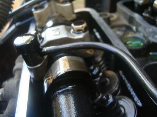

So Freunde,

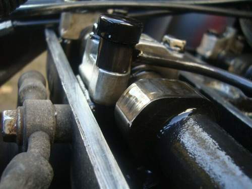

nachdem ich festgestellt habe das die "Nocke" an der Einlaß Nockenwelle am Zyl2 beschädigt ist, hätte ich da eine Frage.
Nun, der Nocke ist mehr oder weniger abgetragen (siehe Bild) Dies bedeutet der Einlassventil am Zyl 2 wird sehr spät oder garnicht mal geöffnet. Meine Frage ist, kann dieses Phänomen ein merkliche Leistungsverlust hervorrufen, weil ich schon seid längerem das Gefühl habe das sie nicht ganz so zieht wie sonst. Habs aber letztendlich gedacht das ich einfach an die Maschine mich gewöhnt habe.
Jedenfalls wurde ich mich freuen über euer Komentare.

Hallo Jason,
ob wirklich ein merkbarer Leistungsverlust entsteht, kann ich auch nicht sagen.
Möglich wäre es, da das Ventil ja auch nicht mehr ganz öffnet. Allerdings, da es
ja nur an einem Zylinder ist, müssten dann auch ziemlich starke Vibrationen
auftreten.

So isses ist, um die 4000-5000 U/min war eine sehr starke Vibration. Schön das du das anmerkst, wiel ich die Vibrationen nicht zuordnen konnte, oder mir erklären konnte, auch wenn klar ist, das muss zusammen hängen, vorher war das nicht so.
Danke.
Übrigens ist die Nockenwelle ja nicht durchgehend gehärtet, sondern nur die
Oberfläche. Der Materialverlust wird sich also schnell fortsetzen. Ich würde
sagen, da ist eine neue Nockenwelle fällig.
Themenstarteram 30. Oktober 2011 um 11:33
Neue Nockenwelle auf jeden Fall ... Das die nur obere Schicht gehärtet ist war mir bekannt,, das wurde naturlich die sehr schnelle auftretens das Problem erklären. War gestern auf der A1 ca 30 Minuten lang mit 200+ unterwegs, ich glaub das war für die alte Dame zu viel :) Na ja, meckern kann man da nicht, sie ist nun mal 25 Jahre alt. Vermutlich die ersten Nockenwellen auch ... ich muss nur feststellen ob die Schlepphebeln auch Schaden zugezogen haben.
Hallo Jason,
schlimmer wäre es wenn Auslass so aussehen würde, aber Leistungsverlusste sind mit steigender Drehzahl beim Einlassventil zuerwarten da nichts oder wenig Gemisch eingezogen wird.
Weißt du ja: wenn der Hubvolumen nicht rein kommt kann auch nichts komprimiert werden!
Und mit steigender Drehzahl usw.....
Gruß.

Bei mir war an meiner am ersten Zylinder ebenfalls von der Auslassnw. an der Nocke ein Stück eingelaufen.
Ich hatte ja dann eine gesucht aber keine passende gefunden.
Darauf hin habe ich sie in unserer Firma hart aufschweissen lassen, anschliesend verschliffen und poliert,mit einer vorher angefertigten Schablone versteht sich und was soll ich sagen,sie läuft jetzt seit knapp 3000 km ohne probleme und ohne verschleißspuren.
gruß
Walter

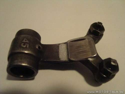

So so ... heute habe ich die Einlassnockenwelle ausgebaut. Dabei sind mehr Fragen nun offen als vorher. Mehr gleich dazu.
Nicht nur die Nockenwelle ist fertig, sondern die darunter liegenden Schlepphebel hats schwer erwischt. Insgesamt waren 2 Schlepphebel an die Einlassnockenwelle defekt, bze ein zweites zeigt schon die ersten Abnutzspuren, also gleich getauscht. Das gleiche mach ich naturlich mit der Auslassnockenwelle später.

2) Die Schlepphebeln haben eine eingepregten Nummer drauf. Der Schlepphebel die ich ausgetauscht habe (die 2, besser gesagt) waren mit eine "45" geprägt. Die Ersatzteile haben unterschiedliche Prägungen, einige mit 49 und andere mit 51 (von den 8 Hebeln die ich bekommen habe 7 mit 51 und nur eine mit 49) Darf ich davon ausgehen das diese eine Chronologische "Update" darstellt, das z.B Schlepphebel mit eine 51 Prägung "neuer" sind als die mit eine "45" ?
