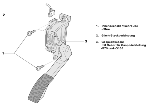

Wo sitzten denn der Geber 1/2 und Geber 2 ? Ist Geber 1/2 der G79 und sitzt am Hebel und G158 am Fußpedal?

Huhu ;),
die Geber G79 und G 185 sitzen beide am Gaspedal (siehe Anhang).
Hast Du evtl. etwas falsch verkabelt? Ich weiß gerade nicht, wo der Tempomat überall angeklemmt wird. Aber das Gaspedal-Signal wird er sicherlich brauchen, so dass Du es angeschlossen hast. Und genau da wird dann irgendwo ein Fehler sein.
Wirf mal die Einbauanleitung von Kufatec rüber ;)

Das Problem hat sich von selbst gelöst, zumindest bis jetzt. Ich tippe auf Feuchtigkeit im Gaspedalgeber oder Kontaktproblem/abgenutzter Schleifkontakt im Geber. Leider kann man die Dinger nicht mehr öffnen. Es hatte sich allerdings ja auch einmalig der zweite Geber gemeldet. Bisher hatte ich nach ein paar Tagen noch einmal einen Fehler. Seit dem nicht wieder. Beim nächsten Mal werde ich den Gaspedalgeber tauschen.
