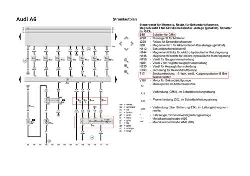

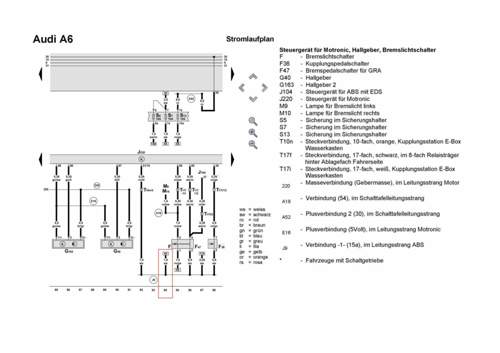

Themenstarteram 22. Juni 2006 um 16:48
danke für die schnelle bearbeitung, noch eine frage hätte ich da noch.
Ist der Kabelbaum das selbe wie vom golf IV?? (nicht die pins, sondern die farben.
hast du auch ein schaltplan davon??
Danke dir
am 22. Juni 2006 um 17:15
Schaltplan hab ich. Kannst du Stromlaufpläne lesen?
Hab bloss keinen scanner...
Themenstarteram 22. Juni 2006 um 17:25
strompläne kann ich lesen, bin kfz-mechaniker
danke würde mich über deinen stromlaufplan freuen
am 22. Juni 2006 um 17:36
Ich würde dir sogar einen schicken. hab aber wie gesagt keinen scanner.
Sorry.
Aber google doch mal.
