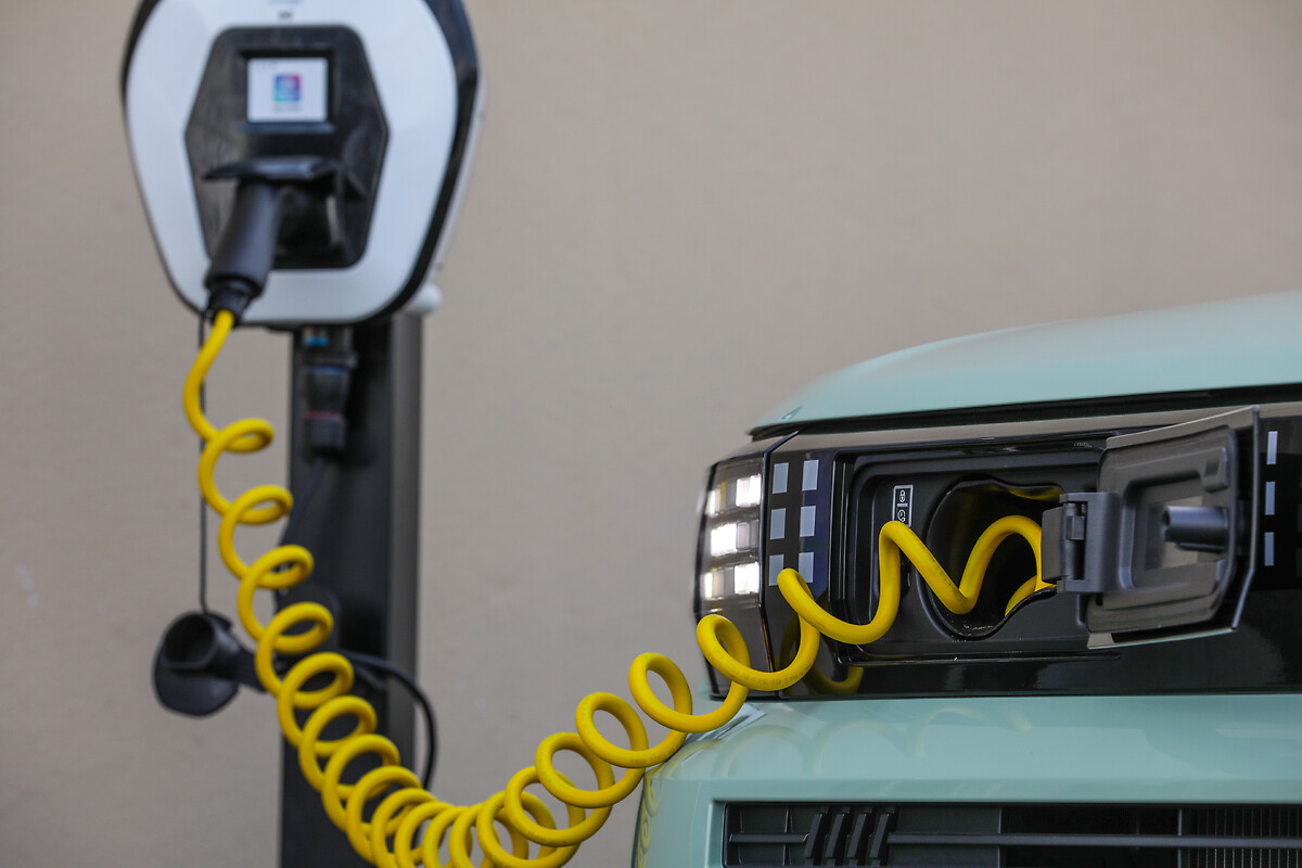

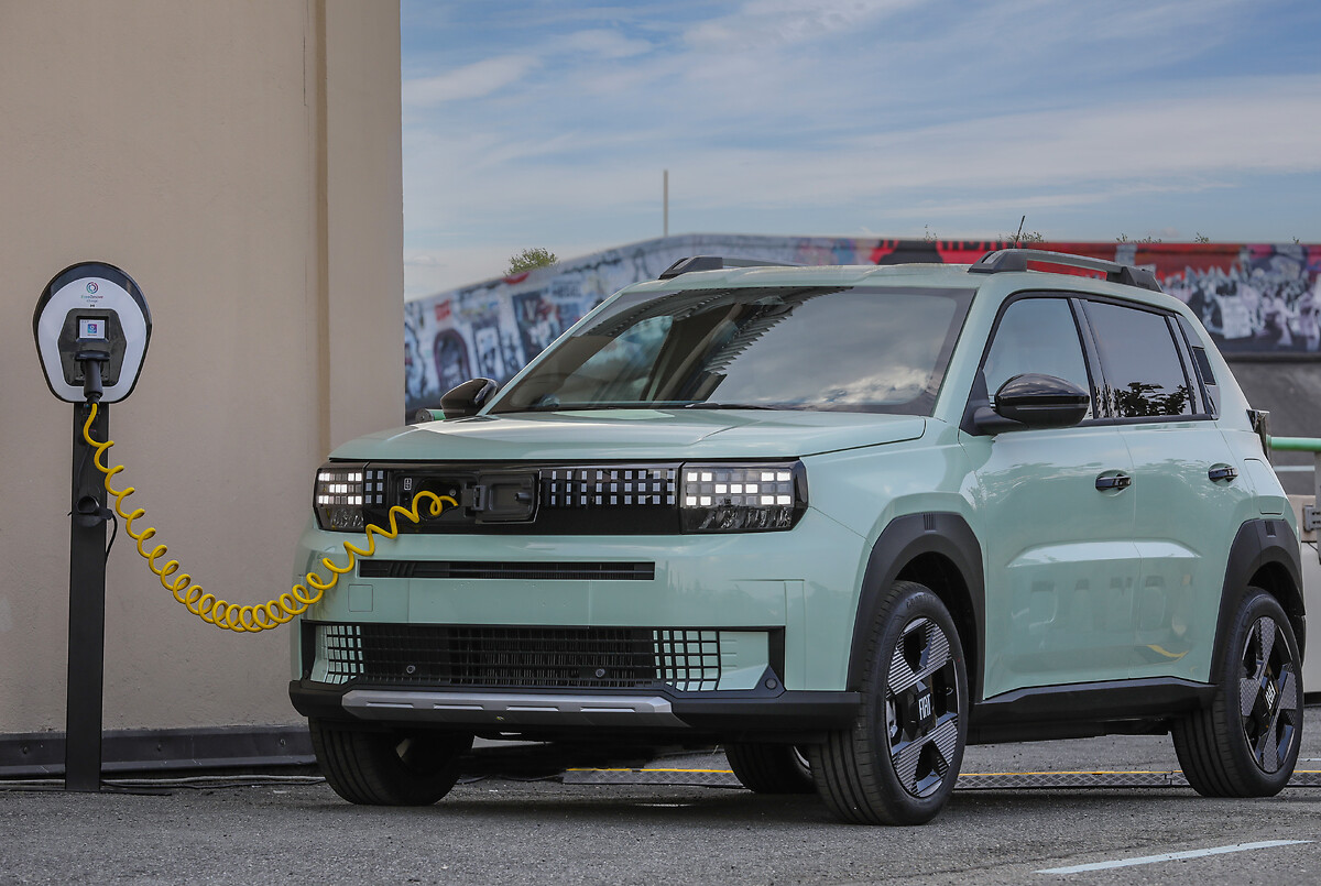

In der Pressemitteilung zur 125-Jahr Feier heißt es zum Fiat Grande Panda:
Der neue Fiat Grande Panda Elektro wartet mit innovativen Detaillösungen auf. So verfügt er über einen integrierten Onboard-Charger, der mit Wechselstrom bis zu 7,0 kW lädt. Das Ladekabel ist spiralförmig ausgeführt und wird in einem speziellen Fach unter der vorderen Haube (Frunk) untergebracht. Ist der Ladevorgang abgeschlossen, lässt sich das Kabel dank der Spiralform leicht wieder in sein Gehäuse zurückführen. Diese Lösung ist im Alltag praktisch und reduziert die Verschmutzung des Kabels.
Das sieht dann so aus - weitere Detailaufnahme.
Allerdings kann das nicht die einzige Lademöglichkeit sein. Nicht nur aufgrund der geringen Geschwindigkeit, sondern auch weil viele öffentliche Ladestationen feste Ladekabel und keine "Steckdosen" haben.
Der Grande Panda nutzt die Technik des neuen Citroën C3. Dieser hat nur einen Ladeanschluss (Fahrerseite, hinten) und kann mit max. 100 kW DC laden. Das sieht so und so aus. Der Grande Panda hat dort ebenfalls eine Klappe. Allerdings ist aus den Pressebildern nicht ersichtlich, ob es sich um den Elektro oder Verbrenner handelt.
Hat jemand nähere Infos dazu?
