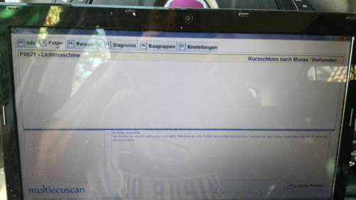

Hallo liebes Forum,
Ich fahre einen Grande Punto 1.4 16 V mit 95 PS. Baujahr 2007 und ca 100tkm gelaufen.
Nun habe ich seit einiger Zeit das Problem wenn ich mein Auto starte , startet er ganz normal aber die Batterie Lampe leuchtet und die Servolenkung funktioniert nicht. Dann mache ich ihn wieder aus und starten neu und alles ist wie es sein soll.
Und es ist jedes mal beim 2. Mal. Selbst wenn ich den Wagen nun wieder ausmachen würde und neu starten würde wäre das Problem wieder da und erst beim nächsten Startversuch wieder in Ordnung. Nun hat er eine neue Batterie bekommen was das Problem leider nicht löst. Lichtmaschine wurde auch geprüfte alles in Ordnung.
Nun bin ich ziemlich am verzweifeln.
Habt ihr vielleicht ähnliches erlebt mit der gleichen Systematik von jedem 2. Startversuch? Das einzige was hilft wenn ich nur die Zündung anmache ohne zu starten. Sie dann wieder aus und ihn dann starte dann geht's. Da ist iwie der Wurm drinnen
Für Hilfe wäre ich sehr dankbar.

hast du die Batterie getauscht oder warst du beim freundlichen um die Ecke? Meist treten solche Fehler sporadisch nach einem Battetrietausch und alte Fehler werden im Steuergerät erzeugt. Ich vermute, dass irgendeine Kommunikation zwischen Steuergeräte gestört ist. Einfach mal zum freundlichen um die Ecke und lass dir mal dein Fehlerspeicher löschen

vermutlich ist der Lenkwinkelsensor defekt... Dabei kommt es zu dem von dir beschriebenen Problem.
Startet man das Fahrzeug neu, bootet auch das Lenksäulenstgr. und funktioniert wieder bis zum nächsten Ausfall.
Bei Fiat gibt es den Sensor nicht einzeln, nur als komplette Lenkung (Säule).
Fehlerspeicher auslesen lassen um Gewissheit zu haben... Kommt dabei einer der Fehler C1005 , C1006 oder C1002 zu Tage, Kannst du Gewissheit haben.

Bei dem Sensor handelt es sich um nichts anderes als ein Potentiometer mit Bürstenschleifkontakten, die ihre Werte an die Steuerplatine weitergeben. Diese Wiederum bestimmt an den übermittelten Werten, wie der Lenkeinschlag ist und mit wieviel Kraft es Lenkhilfe leisten muss. Mit der zeit nutzen die ab, brechen weg oder spließen auf....
Zum Thema Preis... Alternativ gibt es bei Fiat nur die Lenksäule für 1200 EUR! Die verkaufen keine einzelnen Sensoren. Ebenso ist es bei Opel oder Ford, die knöpfen einen gleich 1600 EUR für die Lenksäule ab...
Somit ist man mit den angebotenen Sensoren samt detaillierter Anleitung gut bedient.
Ebenfalls kann Fiat bis heute das Drehmomentsignal bei den EP2 und EP3 (Grande Punto, Evo, 500 und Mito) Lenkeinheiten nicht kalibrieren. Das führt dazu das dann unterschiedliche Lenkkräfte auftreten (auf eine Seite leichter als auf die andere). Dazu benötigt man dann Programme wie MES oder alfaOBD oder eben die "Steering Calibration) --> http://www.iaw-tec.de/product_info.php?...

So ich komme gerade vom Fiat Händler. Da war das Problem bekannt. Gab auch gerade ein extra "Service Newsletter" an alle Fiat Werkstätten.
Es gibt 2 Möglichkeiten :
Möglichkeit 1 :
Der Fehler kann per Software Update behoben werden, welches es neu von Fiat für dieses Problem gibt. Kosten ca 60 Euro.
Möglichkeit 2 :
Der Body Computer ist defekt und muss ausgetauscht werden. Kosten ca 450 Euro inkl Einbau.
Habe am Dienstag einen Termin. Hoffe mit Möglichkeit 1 ist alles behoben.
Ich werde Berichten.
Die Lenkung ist definitiv nicht kaputt. Der Meister meinte das dann das Problem immer oder häufiger bzw nicht in dieser Systematik auftreten würde.
