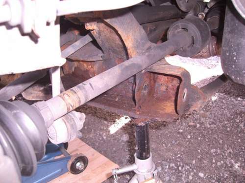

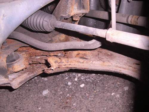

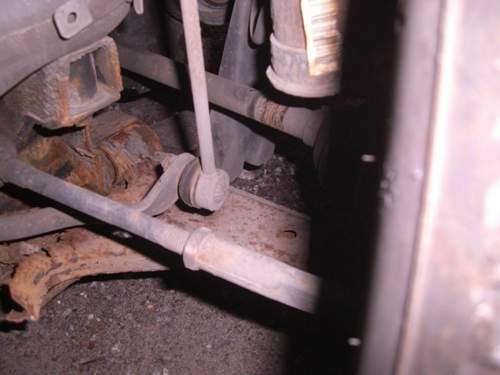

hab heute einen "Notruf" bekommen (Auto gehört meiner Schwester,ich fahr selbst n alten BMW) und als ich vor Ort war und nachgeschaut hatte,hab ich das entdeckt,was im Anhang auf Bild 1 zu sehen ist....
Hatte sowas schonmal einer bei seiner Kiste?Muß man damit nach 8 Jahren rechnen?
Auf der Fahrerseite wurde das Zeug aufgrund eines Unfalls schon vor ein paar Jahren ersetzt.....als normal sehe ich das aber nicht an....

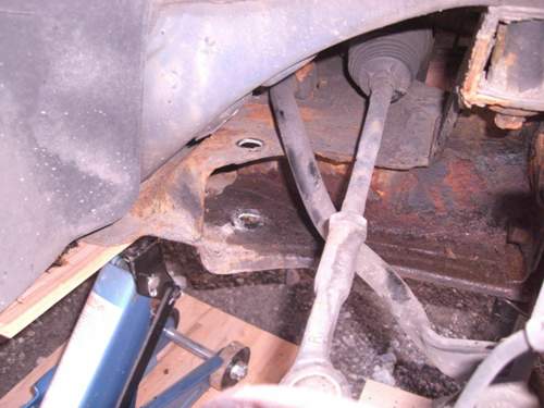

Ich werd da die Tage noch einen neuen QL von Lemförder ordern und mir die nötigen Schrauben beim Fiat-Händler bestellen und hoffe,das beim vorderen Lager ne Mutter auf der Schraube und nicht am Querträger sitzt.....denn dort isses etwas sehr gammelig (Bild 2).....

Zu Bild 2 : Die Mutter ist aufgeschweißt. Allgemein hab ich sowas bei einem Punto Grande mit BJ 2007 noch nie gesehen.
Parkt der Wagen in einem früheren Schweinestall oder auf einem ehemaligen Misthaufen,weil der jetzt schon so verrostet ist?
So wie der Achkörper aussieht, hat der Wagen noch nie ne Unterwäsche oder irgendeine Art von Pflege von unten bekommen. Aber dann über Fiat jammern, ist typisch. MFG

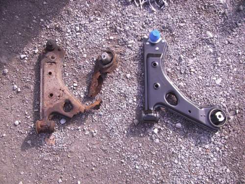

Heute den Querlenker (das Altteil war übrigens aus 2005...) in gut zwei Stunden ersetzt.Zum Einsatz kam ein Ersatzteil der Marke Lemförder für 75€.
Im Anhang ein paar Bilder.
Wer das Ding auch mal tauschen möchte,sollte eine 18er Torxnuß und diverse Gabel- und Gabelringschlüssel in 17 und 18mm sowie einen schmalen Meißel zur Hand haben um die Klemmung am Radträger aufzustemmen,damit man den Zapfen an der Stelle herausbekommt.
Ach und ein großer Überzeuger kann auch ned schaden.
Auch hilft es,den Stabi auf beiden Seiten auszuhängen,der ist bei einseitig angehobenem Fahrzeug im Weg.

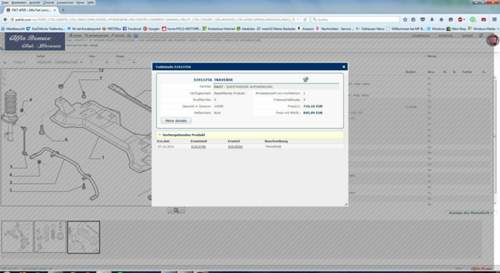

Und evtl. kann mir einer noch ne Preisrichtung für den Ersatz des Vorderachsquerträgers geben,an dem beide Querlenker,das Lenkgetriebe und der Motor dranhängt.Darf ruhig der Preis bei Fiat sein,einfach nur für eine grobe Richtung.

Ich habe ein gebrauchtes Ersatzteil in Italien über Ebay bezogen (in D gabs nur bereits rostiges Zeug zu überzogenen Preisen im Gebrauchtzustand,aber das scheint ein allgemeines Ebay Deutschland Phänomen zu sein,zuviel Geld für Schrott zu verlangen,habe ich in keinem anderen Land auf Ebay festgestellt),war superschnell geliefert und wurde diese Woche durch die freie Werkstatt,der meiner Schwester vertraut,ersetzt.
Der Meister dort war geschockt vom Zustand und meinte,er habe sowas noch nie gesehen....Bilder vom Querträger habe ich keine,das Ding wurde gleich entsorgt...
Laut seiner Aussage is das Ding von innen rausgefault....also Vorsicht beim Gebrauchtwagencheck,auch mal genauer da nachschauen....ich denke,das wird in Zukunft noch kritisch beim Grande Punto und AR Mito (der hat dieselbe VA).
