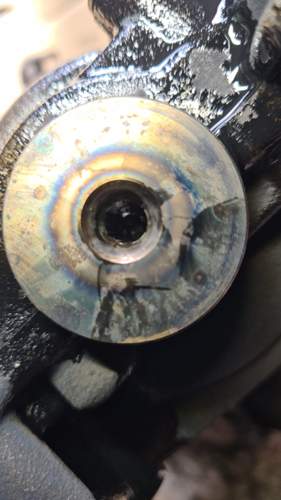

Turbo wurde im Oktober letztes Jahr zwangs erneuert wegen den Sechskantschaden an der Ölpumpe.. Den schließen wir erstmal aus..

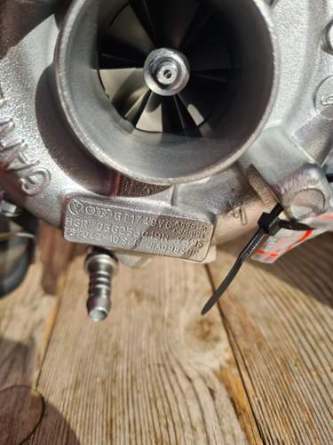

Das könnte schon ein Fehler sein. Was für ein Lader wurde verbaut? Wo stammt er her?

Es ist ein überholter Garet Turbolader verbaut.

das ist auch die Vermutung von einen der Mechaniker. Er meint das der Turbo einen Weg hat. Evtl innen was hängt Ich spüre definitiv den Leistungsanstieg erst ab 2500 umdrehungen bis ca 3000 danach fällt die Leistung wieder ab. Habe nen Sharan TDI gefahren der gingt um Meilen besser.
Habe den Verkäufer angeschrieben den turbo auf Garantie zu tauschen , der ist erst 10 Monate im Betrieb.

Turbo haben wir zur sicherheit geprüft alles i.o
Leichtgängig und VTG regelt normal
