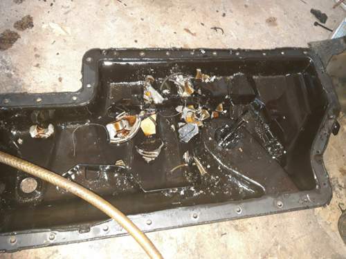

Danke für die Antworten. Kette kann nicht übersprungen sein. Er läuft ja später top. Den Kettentrieb hab ich erst vor 3 Wochen gemacht. Dachte auch daran liegt es. Zudem hab ich ne neue Ölpumpe verbaut. Öl fahre ich 0 w40. Das klappern ist schon länger. Aber nur immer kurz gewesen. Vor 1. Monat würde es dann drastisch schlimmer. Währ es was am Ventiltrieb würden doch nicht beide Bänke gleich betroffen sein. Am kettendeckel war nix zu hören mit dem Stetoskob. Kommt von oben. Aber man kann die Position schlecht Orten. Es wurde schon hier von einer Klappe aus kunstoff gesprochen die am Ventildeckel sitzt. Wo die sein soll weiß ich nicht
Und dass etwas schief gelaufen ist bei der Kettenaktion ? Irgend ein Teil nicht richtig verschraubt oder schon defekt ?
Irgendwelche Klappen in den Ventildeckeln kenne ich auch nicht.
Bleibt noch das Saugrohr. Drück mal am Umschalthebel wenn er das Geräusch macht ( vorne zur Lüfterzarge )
Wenn ich richtig heraushöre ist das Geräusch genauso lange da wie die Sekundärluftpumpe an ist - ist da die Leitung offen ? Kommt es aus dem Auspuff/Krümmer ?
Das Problem war ja vor dem Kettenwechsel. Dachte mir auch ja daran liegt es. Eine gebrochene Gleitschiene hatte ich. Da war der Fall ja eigentlich klar. Naja. So wars nicht. Das Problem besteht weiter. Ja du hast recht. Kurz bevor die Pumpe aus geht endet das Problem. Denke ist Zufall. laut Fehlerspeicher ist ja alles i,o im Sekundärsystem. Hoffe Porsche6 kann mir noch was zu der Klappe sagen. Könnte was mit Falschluft zu tun haben. hab aber noch keine Idee dafür. Hatte ja zum Kettenwechsel von krümmer bis viele Leitungen alles ab,. Ansaugbrücke Ventil Deckel usw. Es ist mir nix aufgefallen. Sobald das klappern weg ist läuft er wunderbar. Kette oder Hydrops. Warum sollte das so lange dauern bis die leise werden. Für mich wirkt das so. Die ersten 2 Sekunden ist nix. Selbst die Kette hört man nicht rasseln. das war eh noch nie so. Und dann hört man das klappern. Das endet manchmal nach 3 Sekunden. Dann gut. Aber wie auf dem Video hört es ja erst auf wenn die Drehzahl runter geht. Ich habe das Gefühl es schaukelt sich da was auf. Eventuell eine Luftklappe. Porsche 6 hatte davon gesprochen. Deswegen auch die Verbrenungsausetzer auf allen Zylindern. Ich habe dafür aber keine idee
