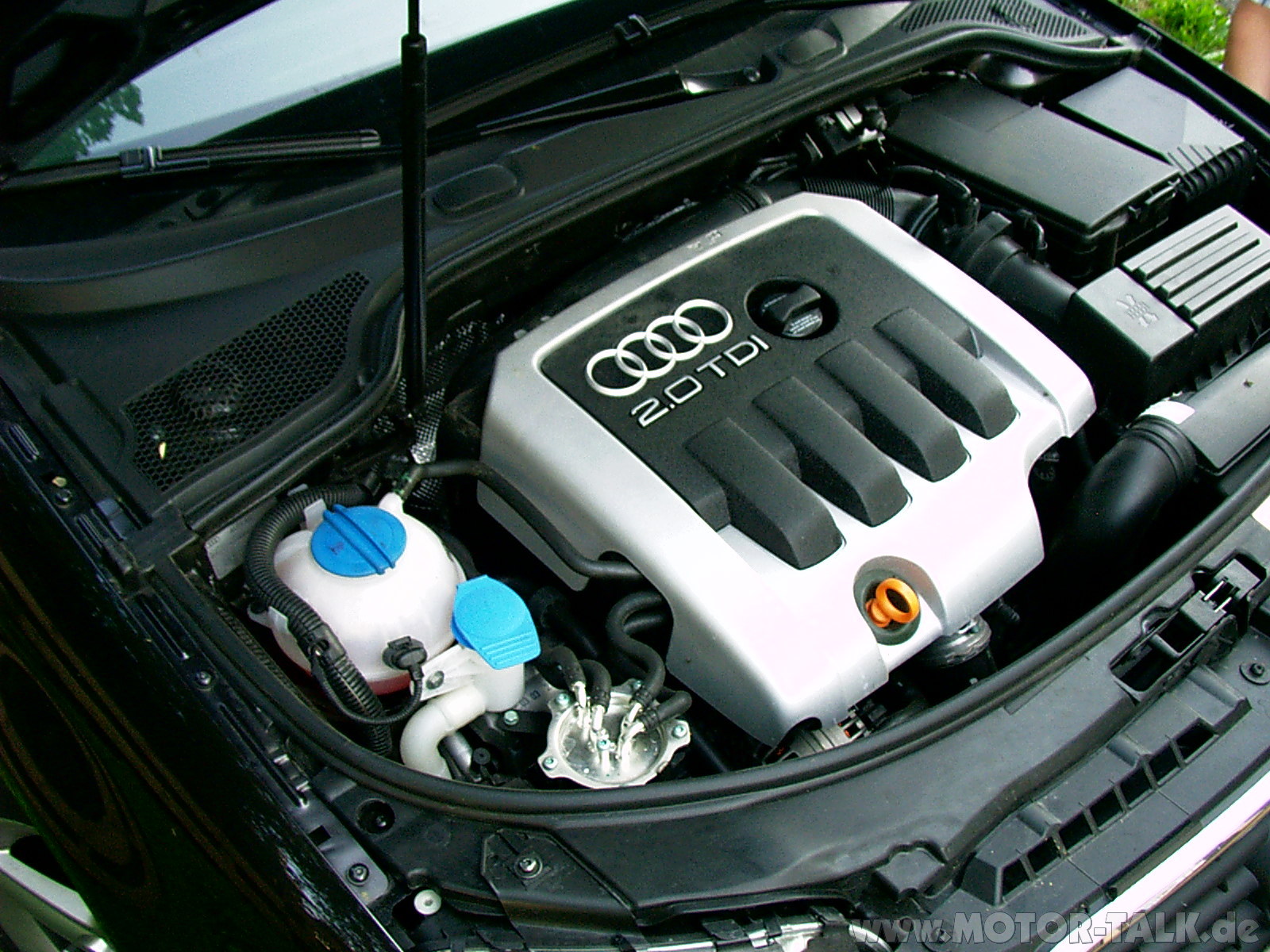

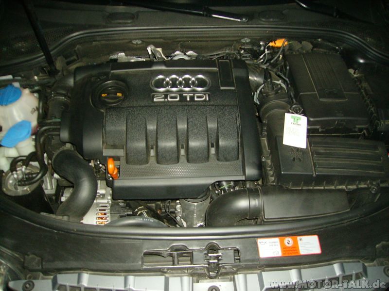

habe soeben mal mit meiner Verlobten abwechselnd im Stand Gas gegeben und unter der Motorhaube geschaut.
Es hört sich fast so an als, wenn es seitlich von, ich denke mal der Verteilerdose kommt.
Sieht aus wie eine Aluminium Box mit 6 oder 8 Schrauben.
Das ist die rechts neben dem Motorblock (rechts wenn man vor der Motorhaube steht).
Das Pfeifen ist wieder schlimmer geworden aber der Turbolader hat Druck ohne Ende.
Hatten aber auch gerade ne 40 km Autobahn fahrt hinter uns.
am 18. Mai 2008 um 15:17
Hm. Wo ist das genau? Kannst Du das mal auf einem geeigneten der u.g. Bilder markieren?
http://www.motor-talk.de/.../Attachment.html?...

Schau' Dir mal das angehängte Bild an. Das ist zwar von meinem 170PS-TDI, aber prinzipiell sind die markierten Dinge beim 140PS Motor an selber Stelle.
Mit dem "Aluminiumblock" meinst Du nicht den im Bild grün markierten Block mit der Abgasrückführung (wäre ja mittig und nicht rechts) ?
Und ist das Geräusch jetzt mehr "Turbine" oder "Luft"?
Pete

Themenstarteram 18. Mai 2008 um 18:28
@TDI-Pete
Es ist eher ein sehr helles Pfeifen beim kalten Motor und beim runterschalten ein rasseln.
Habe es markiert:

Zupf doch mal die schwarze Motorabdeckung nach oben ab, dann kannste auch in
den Bereich dazwischen reinschauen, und ggf. nen genaues Foto liefern ?
Ich würde mal auf das AGR-Rohr tippen.
So blind kann keine Werkstatt sein, ein kaputtes Ladedruckrohr zu übersehen, hoff ich.
