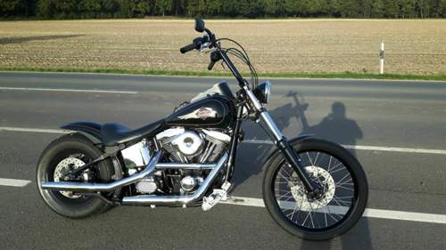

Möchte meine 97er FXST Softail auf Doppelscheibe umrüsten. Ist zwingend ein kompletter Austausch nötig, oder kann das Innenleben der vorhandenen Amatur modifiziert werden?

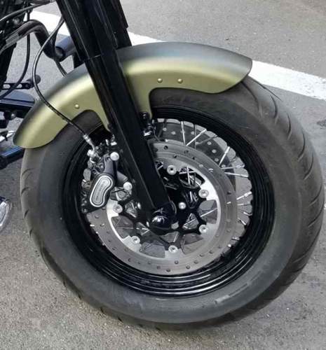

Ich kenne die Bremsen der 97er nicht, bei meiner 2016er Slim S wurde an der Armatur nichts getauscht, aber die Doppelbremse arbeitet super.
Doppelbremse Softail Slim S

Mir geht es um die Verbesserung der Bremssleistung. Die Optik finde ich eher nachteilig an einem Shopper, da das Vorderrad dann recht fett wirkt. Die Bremsanlage wurde hinten und vorne schon mit Doppelkolben und schwimmenden Scheiben aufgerüstet, aber eine zweite Scheibe bringt nun mal mehr Bremsleistung. Bin zwar kein Heizer, aber recht flott unterwegs. Und wenn einer vor mir mit einem Kleinwagen in die Eisen steigt, dann wird es ganz schön eng. Die Tage erst erlebt.
Und Bremsleistung ist durch nichts zu ersetzen, außer durch noch mehr Bremsleistung...
