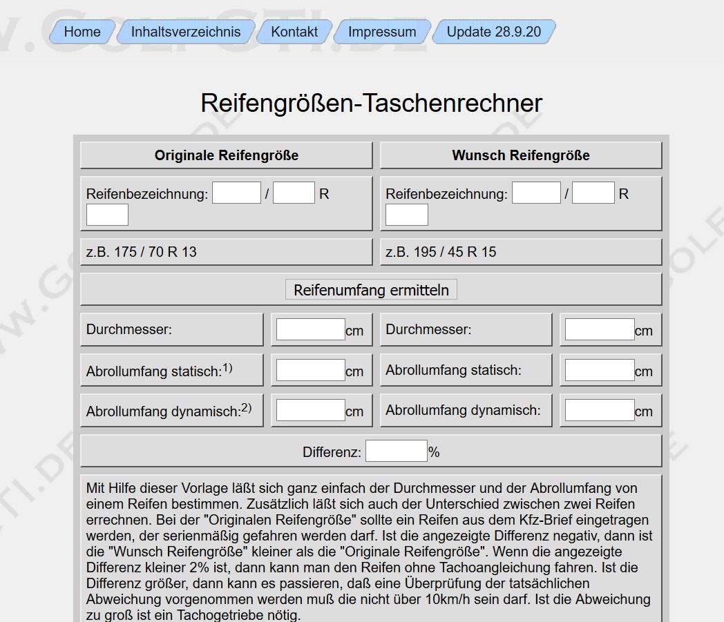

Abrollumfänge:
265/70 R 17 | 2452 mm | Felge 7 - 9 |
33x12.50R17LT | 2519 mm | Felge 8½ - 11 |
Die ~2,7% mehr könnten zwar vielleicht eine Tachoangleichung erfordern, aber kaum ein Abgasgutachten.
