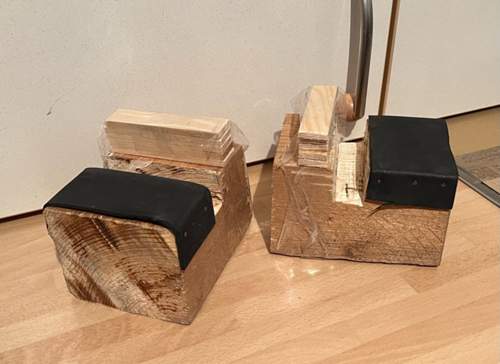

Jeder kennt diese Gummiauflagen, die man auf den den Arm des Wagenheber legt und das dann unter das Auto platziert. Ich suche solche Gummiauflagen, aber welche bei denen der Schlitz so tief ist, dass die Falz unter dem Käfer komplett darin versinkt. Es muss ja nicht ein spezielles Produkt für einen Wagenheber sein - die, die ich gefunden habe, sind nicht tief genug ausgeschnitten - es reicht schon etwas was diese Rolle erfüllt. Wäre Gummi so leicht zu bearbeiten wie Holz, würde ich einen Gummiblock kaufen und entsprechend diesen Schlitz ausschneiden.
Kann mir jemand einen Tipp geben?
Der Hintergrund der Frage:
Ich mache den TÜV immer bei meinem Käferspezi in der Werkstatt. Das ist eine normale KFZ-Werkstatt. Leider ist die Hebebühne so gebaut, dass die Arme von der Länge nicht an die richtigen Stellen vorne reichen - hinten unter den „dicken Querrohren“ reicht es locker. Sie enden vorne unter der Falz. Dadurch wird der Käfer nicht fachgerecht angehoben. Bei letzten Mal wurde es sogar an der Falz direkt angehoben. Trotz Beteuerung des TÜV-Manns, dass nichts passiert, rutschte mein Herz in die Hose. Er hat es gemacht und es ist nichts passiert. Ich möchte es trotzdem nicht wieder machen. Das Hilfsmaterial, was sich in der Werkstatt befindet, sind eher so Holzklötze. Ich denke eine Gummiauflage mit ausreichend tiefen Einschnitt wäre perfekt.
Meine Alternatividee: Mit dem Käfer rückwärts einfahren. Vielleicht riechen die Arme dann von der Länge.
Was denkt Ihr?

2 Ideen: Ich verwende immer Holz als Zwischenlage zu meinen Unterstellböcken. Besorge Dir doch Holzklötze und mache den Schlitz dort rein.
Wenn das Holz zu weich oder nicht hoch genug ist reisst es evt.
Falls Du unbedingt Gummi nehmen willst kannst Du den Schlitz mit viel Qualm und Gestank mit der Flex ausarbeiten.
Wenn es zu sehr schmiert wieder abkühlen lassen und dann weitermachen.

Versuche es mit rückwärts reinfahren. Ich hatte das auch mal, dass die Hebebühne vorwärts nicht passen wollte. Rückwärts passte es kurioser weiße exakt (die kurzen arme hinten, die langen arme vorne). Dafür muss das Auto auch zu beiden Seiten den selben Abstand zu den Säulen haben. Anheben an den schwellern (ausgenommen an der Wagenheberaufnahme) würde ich tunlichst vermeiden.
Danke.
Ich denke ich mache beides. Also Plan A: rückwärts rein und falls es rigendwie das nicht reichen sollte, dann Plan B: Holzklötze mit großem Schlitz. Eventuell nagelne ich noch ein paar Millimeter dickes Pflaster Gummi drauf.

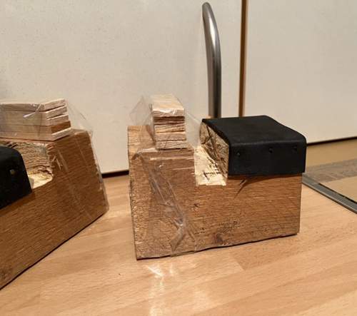

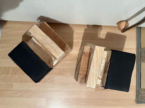

Alternativ kannst du dir auch so einen Gummiklotz schlitzen, so dass er in den Kanal des Bodenblechs über (!) die senkrechte Kante greift und eben diese Kante nicht belastet. Ein 4-Kant Holz im Kanal geht ebenso easy.

Für deinen Klotz: warum Schraubst du nicht aus 3 Stücken Holz dein passendes U zusammen und klebst/Schraubst dann an die beiden obenliegenden Flächen je ein Stück gummi? Oder lässt es aus Holz, je nachdem.

Warum so kompliziert? Wie ich schon geschrieben habe, einfach eine Form aus Holz bauen, und oben drauf nem Gummi mit 2cm Stärke befestigen.
Das halte ich für die beste Idee bisher, weil am einfachsten zum Umsetzen.
