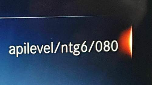

Bis zu diesem Update 080 lief das System einwandfrei und nach dem neuen Update apilevel/ntg6/080 :
hier einige Beispiele:
Hey Mercedes antwortet erst nach 2. Aufruf, dies insbesondere bei gleichzeitigem Radioempfang mit normaler Lautstärke. (jetzt mit neuer Stimmfarbe und per Du)
Die Internetverbindung wird während einer Fahrt mehrfach unterbrochen.
Bei meiner Abfrage: wie ist das Wetter....oder wo ist die nächste Tankstelle, Restaurant, oder ähnliches meldet Mercedes:: keine Internetverbindung. Es erscheint zusätzlich auf dem Display: keine Internetverbindung
Minuten später ist alles wieder i. O. Weitere Minuten später, wieder Ausfall der Internetverbindung. Dies alles während einer Fahrt.
Mercedes Me hat somit auch keine Verbindung zum Fahrzeug.
Lt Rückfrage beim MB:....da könnte der Server ausgefallen sein
>Hallo Mercedes: Ein Ausfall ? Und dies ausgerechnet nach dem Update ?<
Im weiteren Verlauf sind diverse Antworten von Hey Mercedes nicht immer schlüssig.
Beispiel: Hey Mercedes: wie heißt dein Vater, Antwort: Ich navigiere dich nach....... (unbekannte Adresse)
Hat Jemand ähnliche Erfahrungen erleben müssen und gibt es Abhilfe ?
Vielen Dank

Ich hatte kurz nach dem MBUX-Systemneustart exakt die gleichen Probleme. Ausfall der online-Anbindungen wie livetraffic, träge Reaktion der KI, unsinniges Starten der Navigation etc.
1. Ich hatte den Eindruck, dass noch offline-Sprachdateien nachgeladen wurden
2. In mercedes-me-Weblogin die Dienste des Fahrzeugs überprüfen, teilweise neue Dienste aktivieren und neu speichern. Tidal schien z.B. nicht mehr mit dem Fahrzeug verknüpft zu sein. Nach Aktivieren aller zutreffenden Dienste und Speichern war plötzlich auch die Tidal-Streaminganbindung wieder da und der GLC ab dann stabil online. KI reagiert jetzt auch gewohnt flott und korrekt.
Ratschlag also: in der Webapplikation Dienste prüfen und ggf. neu aktiviren/speichern.
Hat bei mir Wunder gewirkt.

Ich hatte fast dieselben Probleme... Konnte meine Werkstatt mit einem (wohl etwas umfänglicheren) Software-Update in den Griff bekommen. Jetzt geht alles wunderbar, keine Internet-Unterbrechungen mehr und die Tante sagt mir per Du das Wetter an...
Ich würde das mal beim Freundlichen ansprechen...

Ich wäre schon froh, wenn ich Fup3 überhaupt bekäme - Mopf 07/2019.
Mit dem Begriff "FUP3" wußte meine Werkstatt nicht viel anzufangen. Aber nach 10 Minuten haben sie herausgefunden, dass ein Software-Update nötig sei. Das hat dann 1-2 Stunden gedauert und seither funktioniert Alles zur besten Zufriedenheit. Bei mir steht jetzt unter SW-Version: apilevel/ntg6/081
@mheuser schrieb am 14. Juli 2021 um 17:50:01 Uhr:
Die Infotainment Aktualisierung hat bei mir auch nicht die FUP Version aktualisiert, diese wird wohl im Allgemeinen nicht OTA erfolgen.
am 14. Juli 2021 um 19:35
FUP werden nur über die Diagnose beim freundlichen geupdated.
