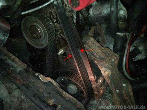

Hallo allerseits,
und wieder mal muss ich euch mit einem Problem nerven. Und zwar kommt ja nächste Woche bei mir die WP, der ZR + Spannrolle und die Domlager neu. Jetzt hab ich gedacht "probierste doch mal ob du den ZR nicht selber gewechselt bekommst". Anleitungen gibt es ja genug.Wie es geht und worauf man achten muss, steht alles drin.
Also ich habe die 4 Inbusschrauben raus und die kleine Riemenscheibe an. Aber die große bewegt sich einfach nicht vom Fleck. Rostlöser ist schon ne halbe Dose drauf gegangen (hocke seit 2 Tagen dran) und das Mistding geht nicht runter. Man kann sie schon knapp 1mm hin und her wackeln, aber runter will sie nich.
Jetzt die Frage, was kann ich da machen ? Gibt's nen Trick dabei ? Komischerweise sieht es auch so aus, als wenn die Zentralschraube die Scheibe mit hält. Laut Anleitung soll die aber nicht ab.
Was hält die Zentralschraube denn alles ? Kann ich die mit nem Schlagschrauber lösen ohne den Motor blockieren zu müssen ? Oder kommt mir die Zahnriemenscheibe mit runter ?

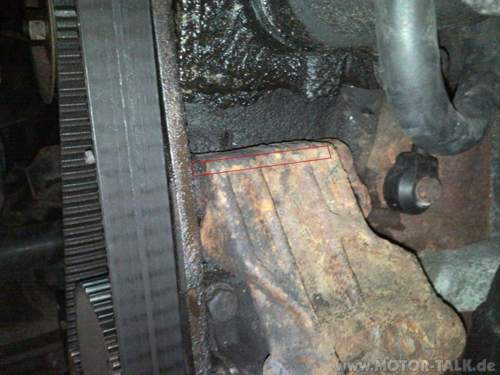

da ist meistens ein rostrand auf der kurbelwelle mit hebeln geht auch sei nicht zimperlich
aber verbieg die scheibe nicht

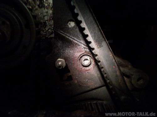

Aber ich hätte da noch ein anderes Problem. Ich wollte die Lima-Halterung abschrauben. Alle gingen ab bis auf die, welche von der Zahnriemenseite reingeschraubt wird. Tja die is leider rund geworden. Hat sich kein Stück gerührt. Was kann ich da machen ? Ich dachte an ausbohren, die Halterung ab. Dann das Gewinde ausbohren und neues schneiden. Gibts noch ne andere Lösung ? Oder kann man auf die Schraube verzichten ? Das ich die nur ausbohre und gut is.

die schraube die du meinst ist das eine imbus ?
wenn ja schlage einen etwas größeren Torx in den Imbuskopf das geht in meisten fällen

Das mit dem Inbus hat nicht geklappt. Die is so fest das der Inbus jetzt den Rest rundgedreht hat.
Bleibt wohl nur das Ausbohren oder ?

6kant drauf schweißen geht nicht?
Das Ding sitzt ein Stück versenkt, das wird schlecht. Und Schweissgerät hab ich aber kein Gas.

Das einzig Wahre ist ein Vielzahn.
Mit einem Inbus wird das nix. Schlag eine Vielzahn-Nuss in den Schraubenkopf und drehe vorsichtig. Wirst sehen das geht!
Hab ich versucht. Das Loch ist jetzt so groß wie die Vielzahnnuss
Es gibt noch eine letzte Möglichkeit, BEVOR man das Gewinde am Block neu machen muss: Linksausdreher. Einfach ein Loch in die Schraube bohren und der Linksausdreher verklemmt sich dann in der Schraube und dann kannst sie rausdrehen. Ist praktisch eine Schraube in der Schraube....
