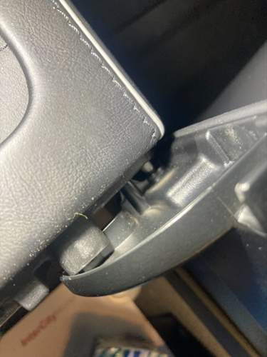

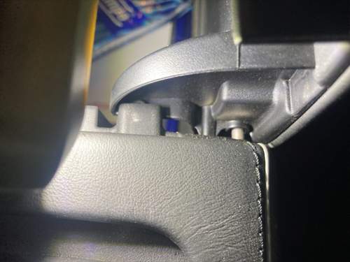

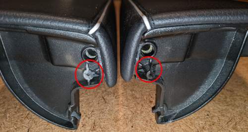

Das große Ablagefach in der Mittelkonsole soll aufspringen, wenn man den Taster drückt. Dazu werden die beiden Deckel ausgeklinkt und mittels Federn hochgedrückt. Bei meinem Fach sind leider auf beiden Seiten die Plastikhalterungen für die Federn abgebrochen, siehe Fotos. Laut Mercedes fällt das nicht unter die Junge Sterne Garantie. Das Auswechseln des kompletten Fachs soll über 1.000€ kosten.

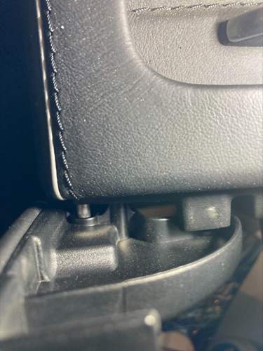

Mich würde interessieren, wie das aussieht, wenn es in Ordnung ist. Wäre nett, wenn jemand entsprechende Fotos hochladen würde.
Betrifft der Defekt noch mehr Leute?
Hat jemand eine Idee für eine kostengünstige Reparatur?

Bitteschön.
Da ist bei dir das Plastikröhrchen abgebrochen. Kannst du maximal ausbauen und vielleicht ein Röhrchen mit Epoxydharz eingießen. Der Ausbau wird aber sicher ein Spaß.

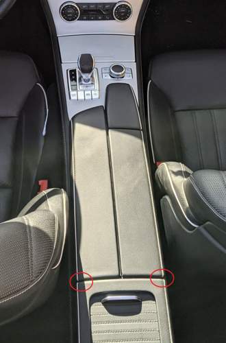

Die verriegelung und entriegelung ist auf der Seite des Tasters. Der ausbau des Faches ist nicht einfach, wenn man nicht weis wo schrauben sind.

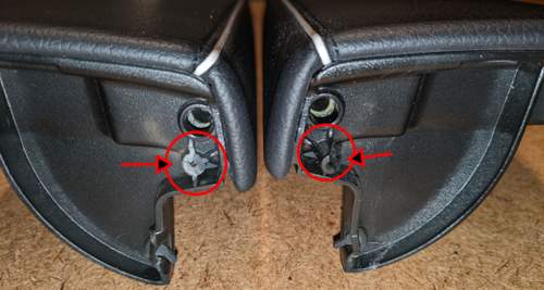

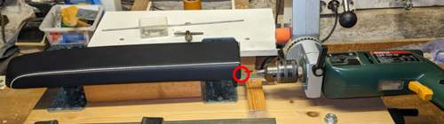

Mittlerweile habe ich die abgebrochenen Plastikhalter erfolgreich repariert. :)

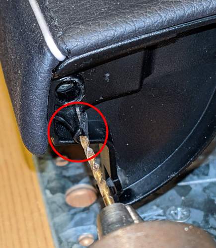

Als Erstes eine Bohrhalterung gebastelt, um nach dem Kleben das Loch zur Aufnahme der Feder an der richtigen Stelle präzise senkrecht bohren zu können. Anschließend mit Granulat und Kleber Schicht für Schicht einen Klebeberg aufgebaut. Nach dem Aushärten dann gebohrt und wieder eingebaut.

Hier die Fotos ...
Abgebrochene Plastikhalter
Vorbereitung senkrecht bohren
Vorbereitung senkrecht bohren nah

Vielleicht könnte man es auch etwas einfacher haben, mit einem Röhrchen was man dann "nur" eingeklebt. Ist etwas einfacher, nicht jeder kann so präzise bohren.
Themenstarteram 7. Februar 2023 um 8:34
@benprettig schrieb am 7. Februar 2023 um 07:43:18 Uhr:
Sehr schöne Arbeit. Finde ich gut.
Die Idee, ein Röhrchen (bspw. eine Aderendhülse) aufzukleben, hatte ich verworfen, weil das Röhrchen auf ungleichmäßig gebrochenem Plastikboden an der richtigen Stelle senkrecht stehen bleiben müsste. Dazu müsste man wohl auch erstmal präzise ein Loch bohren!?
Stimmt auch wieder...

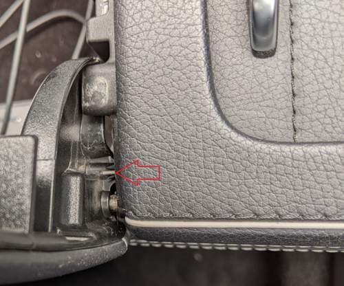

Themenstarteram 7. Februar 2023 um 10:38

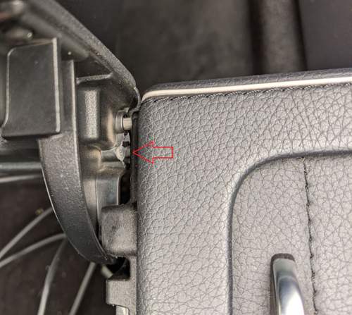

Es ist wirklich unverständlich, dass dort eine Art "Sollbruchstelle" verbaut wurde, denn ausgerechnet an der Seite, gegen die die Feder drückt, fehlt eine Abstützung (siehe Foto)! Wenn's noch heil ist, sollte man vorbeugend schon mal kleben. ;)

auch an meinem SL Bj. 2017 ist vor ein paar Monaten dasselbe Problem aufgetreten. Kleben mit allen möglichen "Spezialklebern" hatte jeweils max. einen Tag gehalten. Nachdem die Kunststoff-Hülle nicht komplett abgebrochen war, sondern "nur" der obere Teil, habe ich in den verbliebenen Rest eine kleine Schraube mit großem Kopf so eingeschraubt (Vorbohren nicht vergessen!), daß der Kopf den Stift der Feder festklemmt. Funktioniert bis zum heutigen Tag.
