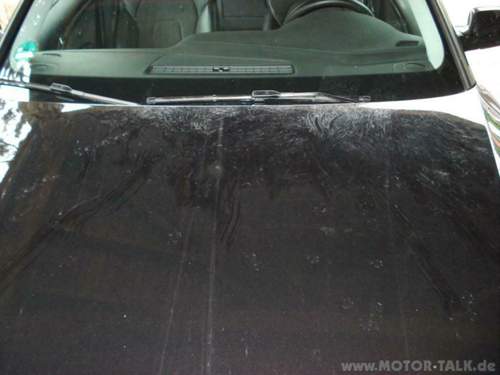

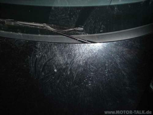

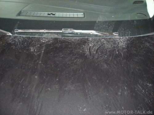

Hallo Leute,
soeben wollte ich etwas Öl nachfüllen ... und was muss ich sehen. Ein Marder hat unter der Motorhaube sein Unwesen getrieben.
Dämmmatte an der Spritzwand zerfleischt und einfach dreist ein Kabel nicht nur zerbissen sondern auch noch teilweise gefressen.
So ein Sch...vieh!!!
Mit dem Kabel muss ich wohl zur Werkstatt.. es teilt sich auf der Fahrerseite aus dem Kabelbaum, welcher an den Scheinwerfer geht und der Teil, welcher dann in Richtung Kühler läuft fehlt einfach bis zum Stecker.
Sagt mal habt Ihr vielleicht Tips was so halbwegs gegen Marder hilft? Sicher, es wird keine hundertprozentige Lösung geben. Aber mit welchen Methoden habt Ihr evtl. schon gute Erfahrungen gemacht?
Danke für die Hilfe.
Grüsse jurapat.
