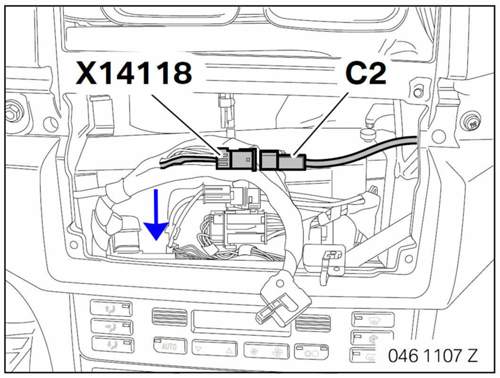

habe mir einen Bluetoothadapter (siehe Bild) gekauft, den man hinter der Mittelkonsole an den Auxeingang anschliessen kann. Konnte den Adpter an den Auxeingang anschliessen - weiss aber leider nicht wo und wie Strom (rot) und Erdung angeschlossen werden? Hat einer von euch eine Idee?? Vielen Dank und Grüsse,

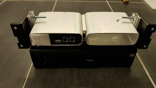

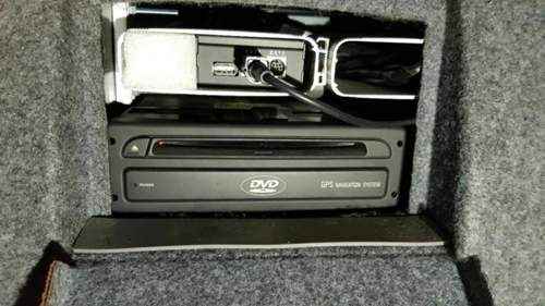

Ich habe mir vor 1 Jahr dieses GROM (USB3 BMW) gekauft und damit den CD Wechsler ersetzt und gleichzeitig Bluetooth für Telefonie und MP3 übers Telefon.
Ich habe jetzt eine Telefonnummer auf dem original Telefon und als 2te Leitung die Bluetooth im Auto. Der CD Wechsler kann 6 Verzeichnisse mit jeweils 99 MP3's oder anderen Musikformaten. Die Limitierung liegt an BMW Navi und nicht an dem GROM. Die Musik kann man mit den Lenkrad Tasten wie bei den CD's rauf und runter zappen.
Das kann man mit dem passenden Stecker kaufen, so dass man es im Kofferraum an den originalen Stecker anschließen kann und fertig ist alles. Ich habe mir nur eine Halterung gebaut, damit ich das kleine Gerät in die originale Halterung schrauben kann.
Die Musik oder Telefonnummer wird im Navi angezeigt. Die Bilder zeigen, wie ich es gemacht habe. Gleichzeitig habe ich ein MK4 Navi eingebaut.

bei eBay nach "bmw e46 aux kabel" suchen. In dem Video zeigt der ja auch ein Kabel. Schau dir mal meine Bilder an. Das ist für mich die bessere Lösung. Dann musst du vorne gar nichts machen und kannst glechzeitig vom MP3 Stick die Musik abspeilen.
Anbei die Anleitungen als PDF.
Das AUX-Kabel schließt Du wie im Bild zu sehen an und schiebst das Stromkabel in Richtung blauer Pfeil nach unten durch.
Ok, Bild und Datei gleichzeitig mag MT nicht. Hier also noch das Bild:
Kabel1

habe eine Anleitung für mein Problem gefunden. Falls jemand später nochmal das selbe Thema hat:
"Red (+) The Bluetooth wire connect to the red wire of the blue plug, and black (-) to brown-green and blowing "
@Heizölheizer @schokomann : Vielen Dank auch für eure Tips und Ideen.

an die genannten Kabel vom blauen Anschluss, der ins grosse Navi geht.
